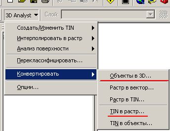

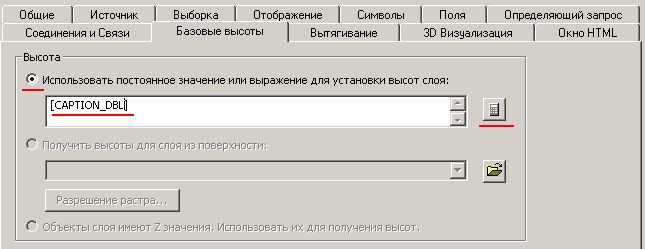

Вы сделали то что я вас просил с полем типа double? Предположим, что да.
Далее открываете свой шейп с рельефом и идете в свойства.
Настраиваете, что бы было все красиво в окне просмотра.
Если полученный результат устраивает - интерполируем ваш шейп в тин.
После того, как получите тин и он вас устроит делаете из TIN растр.
После того, как вы это все проделаете вернемся к программированию.

В общем, так - не так, но растр получен: tingrid и там 6 файлов adf. Как с этим дальше работать???...С точки зрения программного получения высоты в точке?

А дальше вы тупо получаете значение ячейки растра по заданным координатам, в которой и содержится высота.
