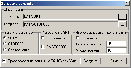

Что за программка, если не секрет?
Как я понял, она пересчитывает высоты геоида EGM96 в высоты эллипсоида WGS84, так?
Но, например, в Википедии (знаю, что моветон, но других ссылок пока не нашёл) в статье про WGS84 написано:
The latest major revision of WGS 84 is also referred to as "Earth Gravitational Model 1996" (EGM96), first published in 1996, with revisions as recent as 2004. This model has the same reference ellipsoid as WGS 84, but has a higher-fidelity geoid (roughly 100 km resolution versus 200 km for the original WGS 84).
Т.о. выходит, что данные SRTM используют горизонтальный датум WGS84 и вертикальный датум EGM96.

это по-моему Scanex Image Processor новая, бета-версия

По моему то же :)
