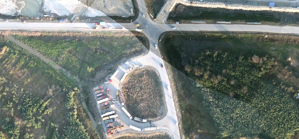

Re: Полигон МИИГАиК. Аэрофотосъемка с Птеро-Е.
Ну тогда я Дмитрию прозвоню и договорюсь о том как взять данные.
Да с вашими данными, залет по Имеретинке.
В целом получилось достаточно не плохо, особенно если сравнивать с данными с бельгийского беспилотника... но тем не менее требуется еще некоторая доля ручной работы...
- sochi.jpg (128.11 КБ) 32976 просмотров
