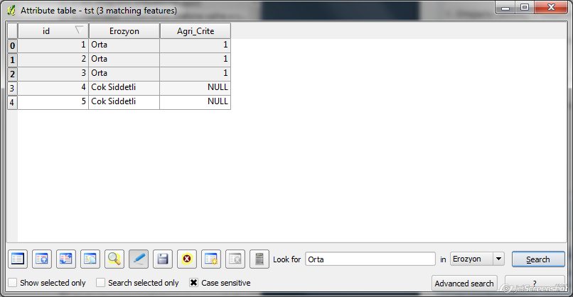

Проверьте, пожалуйста:
1. Открыть таблицу и выделить что угодно введя текст в строку поиска и нажав Search
У меня теряется фокус области данных в таблице и выделение в таблице, хоть и можно разглядеть, совсем незаметно
Чтобы оно стало заметно нужно делать лишний щелчок мышью где-то в пустом месте.
Т.е. сразу после выделения вот так:

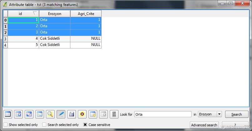

После доп. щелчка:
win7, 1.8-42

На Linux не воспроизводится, под Windows — подтверждаю. Скорее это фича, а не баг.

Исправлено в deb91b2540b1
