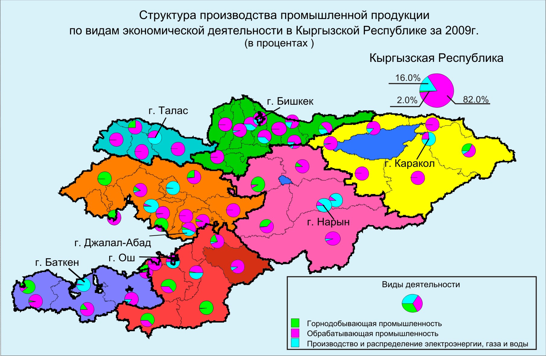

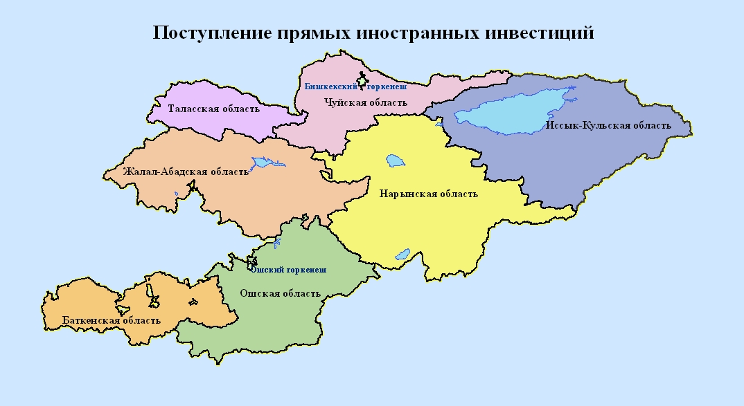

Спасибо за ответ, можно еще один глупый вопрос. Мне надо что бы диаграммы отображались на карте по облостям. В МапИнфо это как то легко делается, а здесь не могу понять. Попробовала связать таблицы атрибутов области с таблицой ПРЯМЫЕ но данные сажается как NUUL. и вообше связь или соединение для чего делается? И еще Excel таблица когда открываю в ArcMap цифровые данные почему то увеличивается. Это почему? kr.jpg это у меня в ArcMapе на данный момент выглядит, а должно быть примерно как kr2.jpg.
