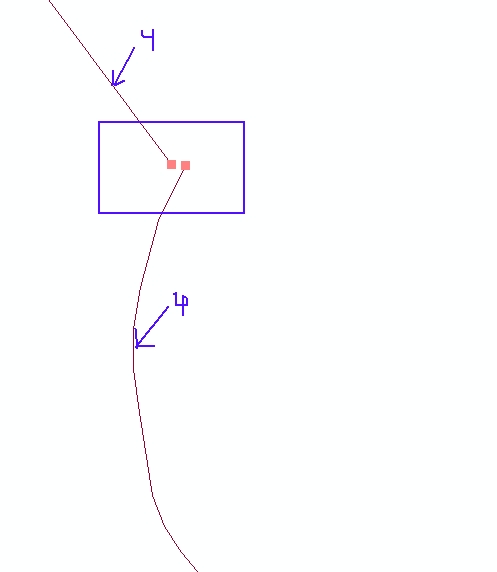

Всем доброго дня!
Помогите, ПОЖАЛУЙСТА, справиться с одной задачкой :?:
У меня есть изобаты, где-то они разорваны, вопрос - как их замкнуть?
чтобы было не две линии с характеристикой 4, а одна?
СПАСИБО ЗАРАНЕЕ!

Сначала нужно загнать класс с линиями в dataset внутри Personal Geodatabase, там же создать класс топологии с участием этих линий, при создании указать Cluster tolerance больше чем разрывы. При проверке топологии узлы автоматически состыкуются. Правда если Cluster tolerance будет большим. линии может покоробить.
Далее воспользуйтесь инструментом Dissolve из ArcToolBox, для объединения линий с одинаковыми значениями

Можно попробовать без топологии, если есть ArcGIS 10. Воспользуйтесь инструментом Snap либо Trim Line из тулбокса Editing Tools. После этого по общему атрибуту, где хранится идентификатор линии, надо сделать операцию Dissolve (Data Management Tools → Generalization), как советует Dorofeev.
2 Dorofeev: а зачем в персональную-то?

Ну можно в файловую или sde ;). Я просто предпочитаю PGDB из-за их компактности в файловой системе.

Спасибище Вам!!!!Dorofeev и Timofey, сейчас попробую сделать, Огроменное спасибо!
