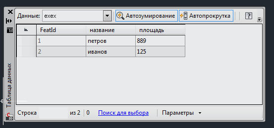

я так понимаю что надо экспортировать в dwg., вот только мне нужно добавить в таблицу которая на скрине
когда я ввожу команду _adedefdata выскакивает таблица объектных данных пустая....

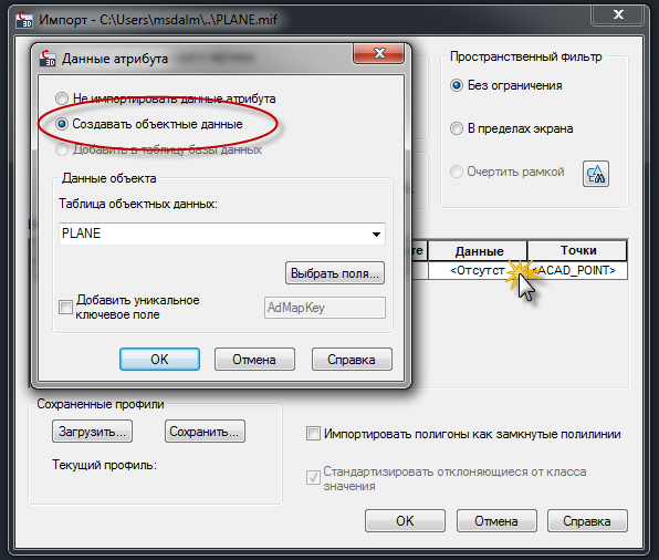

Сначалла импорт Команда: _mapimport
а, потом уже редактирование таблицы Команда: _adedefdata
Если при импорте не забудете включить данные, то таблица будет

Проверяю в свойствах - все нормально показывает., но проблема вся в том что когда я экспортирую исправленную таблицу пусть хоть в SQLite а потом добавляю через "Данные" то таблица остается не обновленной как на первом скрине.

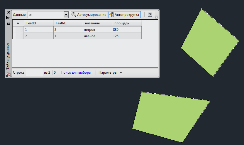

Вот http://www.datafilehost.com/download-e917b600.html файлик для примера если можно посмотрите,
там через свойства показывает данные., а когда я экспортирую в SQLite а потом добавляю на новый файл то в свойствах уже нету тех данных.

при экспорте в SHP все поля на месте.
Кирилица в названиях полей - может из-за нее проблемы при экспорте в SQLite?
Проверила, вставились

Теперь уже разобрался, все проблема была в том что при экспорте нужно было еще в вкладке данные выбрать мою таблицу.
