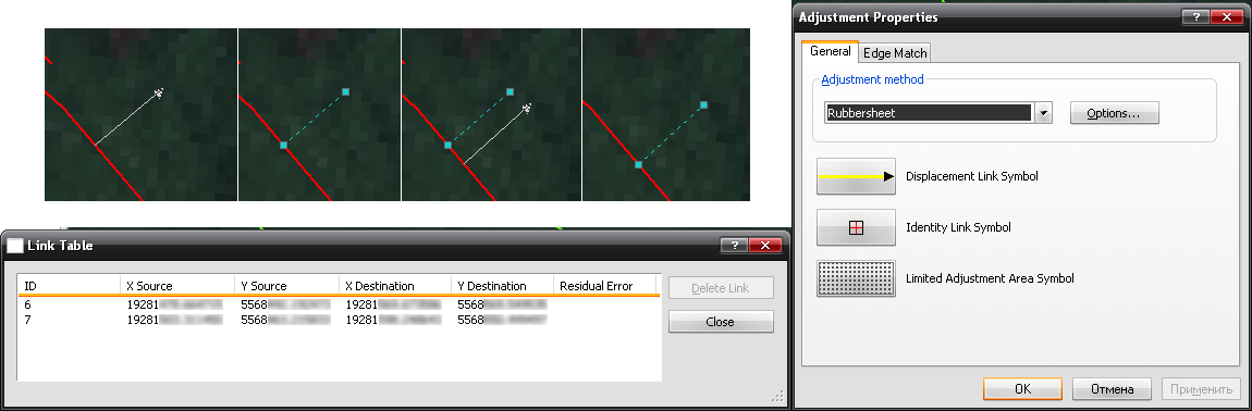

У меня проблема из-за которой трансформирование вектора становится предельно не удобной.
Связи трансформирования (Displacement Link) не видимы :shock:
Если подробнее, то: нажимаем кнопку "New Displacement Link", указываем начало связи (на этом этапе "стрелочка" связи инверсионного цвета, видна), указываем конец связи (отображается только пунктир выделения, стрелки не видно уже), указываем начало другой новой связи (выделение со старой исчезает и ее местоположение уже не найти вообще, только можно узнать о ее существовании в таблице связей).
И еще, если в таблице связей выделить строку одной из невидимок, то она на секунду под светится. Но в тоже время в месте, где она находится ее нельзя выделить курсором.

"Если подробнее, то: нажимаем кнопку "New Displacement Link", указываем начало связи (на этом этапе "стрелочка" связи инверсионного цвета, видна)"-выложите картинку глянуть.

Возможно, проблема совсем не в отображении, а в самом процессе трансформирования (что-то не так с координатной системой и т.д.) - но угадать это не возможно, не имея данных под рукой.
Если все же отображение.
Попробуйте поменять символы для связей: панель Spatial Adjustment -> Options -> вкладка General. Задайте ядерный цвет и толщину побольше.

Проблема по видимому, действительно как то связана с системами координат. Но, я создал новый проект, добавил в него вектор подлежащий трансформации и включил векторную трансформацию, связи работали нормально. После добавил растры (в которых встречаются другие СК), но связи по прежнему работают нормально (отображаются согласно настройкам). :roll:
Предполагаю, что не только СК причастна к этому, но и какой то глюк в проекте.
В итоге, проблема решилась созданием нового проекта.
Скрины проблемы
