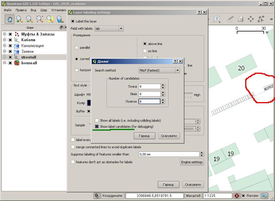

Модуль подписи на линейных объектах, надписи на линиях рисуются на границе окна, и не видны.

Это был бы функционал, если бы подпись была еще и внутри экрана. Тогда выходящая за его рамки или на границе подпись была бы лишней. Но тут то нет вообще подписи, кроме находящейся на краю экрана!
А это уже баг.

похоже баг присутствует (присутствовал в 1.5 точно)
если поставить галочку "Show label candidates" проблема становится очевидной :-)
вдоль линии есть куча "вакантных" мест для размещения подписи, но для вывода выбирается место которое ближе к центру линии и "ПЕРЕСЕКАЕТСЯ" с экраном, а должно быть "полностью находится на экране".
