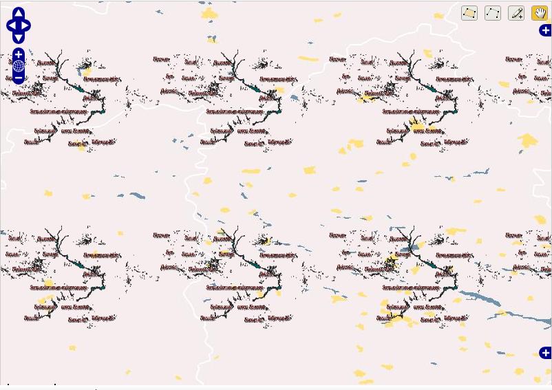

Не могу понять , что не так !!!
прописываю:
var water = new OpenLayers.Layer.WMS("Водоемы",
"http://localhost:8080/WMSTileCache-V0.2/WMS/water",
{layers: "veget", reaspect: "true", transparent: "true"},{isBaseLayer: false,visibility:false,projection:"EPSG:4326"});
отображаеться вот так :shock:
в чем ошибка ???

А если projection убрать?

Спасибо , уже разобрался

А правильно было так:
{layers: "veget", reaspect: "false", transparent: "true"},{isBaseLayer: false,visibility:false,projection:"EPSG:4326",});
Такая запись ведет к устранению ошибки .
