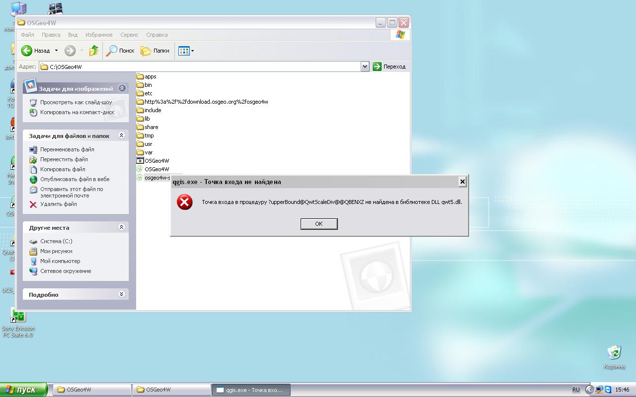

После установки(прошла без ошибок),не запускается (код ошибки на скриншоте) как 1.6 так и 1.7. Имя пользователя латиницей без пробелов. Установка в С:OSGEO4W

тикет то вот http://trac.osgeo.org/qgis/ticket/3368
но что делать то ?
Удалить все QT из system32?

И действительно удаление всего на что он ругается из system32 помогает
