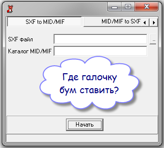

Сообщение nadiopt » 28 мар 2011, 18:09
вот и пусть делают с галочкой "Запоминать название полей"

Видимо я очень сильно недопонимаю. Где какую галочку ставить, в упор не вижу.
Объясните как для тупых: как мне конвертировать SXF в MIF/MID, так чтобы сохранились более-менее понятные названия полей? Если галочку надо ставить в Панораме, приложите скриншот, пожалуйста.

мне кажется, что галочку надо ставить не тебе, а поставщикам данных
