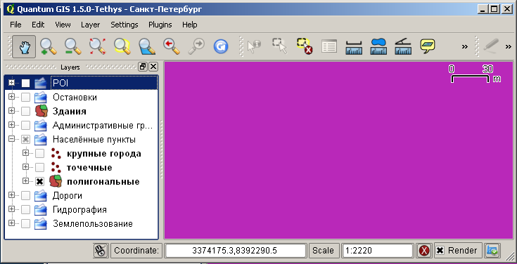

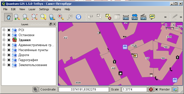

Сообщение sdikiy » 24 мар 2011, 15:49
качаем проект:
http://gis-lab.info/data/osm/stpeter/stpeter.7z
открываем stpeter.qgs
начинаем приближать...
в какой-то из моментов экран "заливает" цветом объектов одного из слоев
убираем все лишние слои

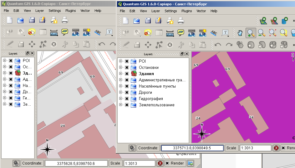

Сообщение sdikiy » 25 мар 2011, 00:10
SS_Rebelious писал(а):... Обновитесь и будет Вам счастье.
не все так просто, как оказалось, похоже все зависит от метода установки QGIS.
Если воспользоваться "OSGeo4W Installer" - все отлично, но если ставить из "Standalone Installer (recommended for new users) :-)" выползает такая лажа...
левый - OSGeo4W
правый - Standalone

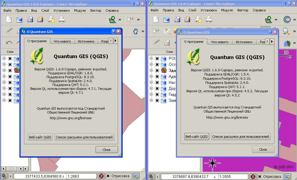

Сообщение Denis Rykov » 25 мар 2011, 05:56
Похоже просто в standalone и osgeo4w разные ревизии. Откройте Help - About и сравните значения code revision.

Сообщение Voltron » 25 мар 2011, 15:00
Я вам открою страшную тайну. Standalone, начиная с версии 1.6, собирается на базе OSGeo4W.
Так что, дело скорее всего в разных ревизиях.

Сообщение Voltron » 25 мар 2011, 20:25
Хе-хе.... GDAL и Qt разных версий. Что-то мне подсказывает, что в QGIS поставленный из OSGeo4W кое-что бэкпортировалось. Или это влияние новой Qt
