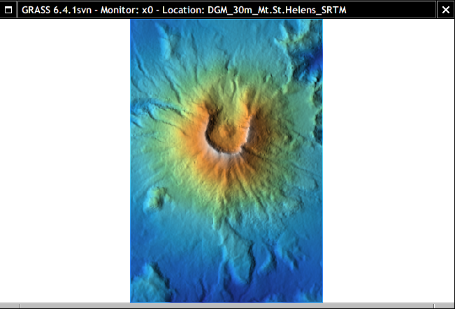

eucrariano, r.in.gdal не помог?
Команда
r.in.gdal -e in=/home/amuriy/DGM_30m_Mt.St.Helens_SRTM.grd out=DGM_30m_Mt.St.Helens_SRTM location=DGM_30m_Mt.St.Helens_SRT
создала у меня область/набор с "гридом".
"грид" с цветовой картой haxby и с теневой отмывкой
Интересно другое. Команда gdalinfo DGM_30m_Mt.St.Helens_SRTM.grd выдаёт такое:
Driver: GSBG/Golden Software Binary Grid (.grd)
Files: DGM_30m_Mt.St.Helens_SRTM.grd
Size is 312, 458
Coordinate System is `'
Origin = (557955.000000000000000,5121855.000000000000000)
Pixel Size = (30.000000000000000,-30.000000000000000)
Corner Coordinates:
Upper Left  (  557955.000, 5121855.000)
Lower Left  (  557955.000, 5108115.000)
Upper Right (  567315.000, 5121855.000)
Lower Right (  567315.000, 5108115.000)
Center      (  562635.000, 5114985.000)
Band 1 Block=312x1 Type=Float32, ColorInterp=Undefined
  Min=703.896 Max=2522.912
  NoData Value=1.70141000918782799e+38
Т.е. система координат не определяется GDAL'ом. Соответственно, область в грасс создаётся XY location (unprojected). Впрочем, на импорте туда файла это никак не сказывается..
