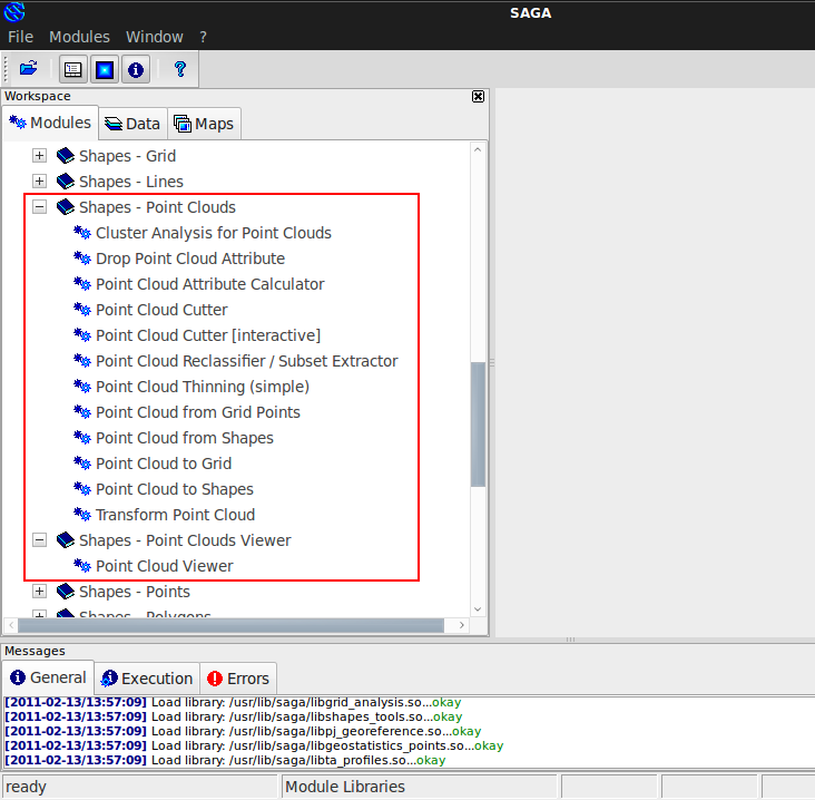

-- Свободные/открытые ГИС (например, GRASS, SAGA, SEXTANTE) имеют некоторые специализированные средства для работы с т.н. "облаками точек": отсеивание лишнего, определение границ объектов, не говоря уж о построении поверхностей. И т.д...

Лично я бы не связывался с растровыми расширениями для MI типа Vertical Mapper. Файлы MI отлично читаются и пишутся через библиотеку GDAL/OGR в таких ГИС, как QGIS, GRASS, SAGA и т.д.
Наверное, самый "безболезненный" путь -- это обрабатывать данные лазерного сканирования в одной или нескольких перечисленных выше свободных ГИС, а затем полученные данные перебрасывать в MI.
- В GRASS версии 6.4 имеется несколько спец. модулей для обработки данных лазер.скан.:
-- v.lidar.growing
-- v.lidar.correction
-- v.lidar.edgedetection
Эти инструменты по качеству обработки не уступают коммерческим аналогам типа terrascan. Вот сравнение GRASS и TerraScan в действии.
Также для обработки "облака точек" могут понадобиться модули: для "очистки" данных v.outlier; для интерполяции v.surf.bspline, v.surf.rst, v.surf.idw; создание растра по точкам + растровая статистика r.in.xyz - В SAGA (версии >=2.0.4), кроме всякой-разной интерполяции, есть несколько спец. модулей для работы с данными лазер.скан-я:
