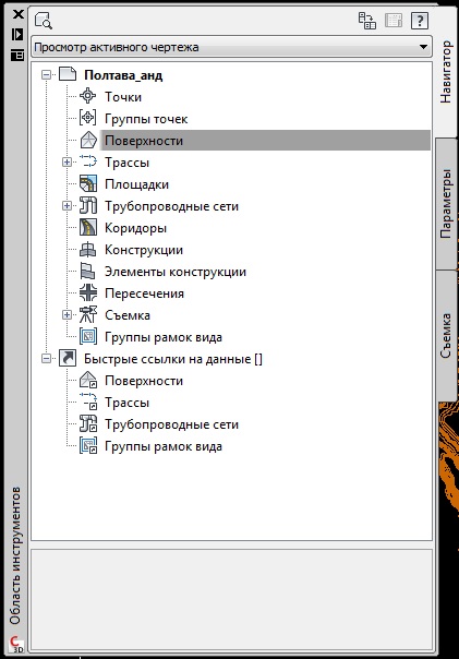

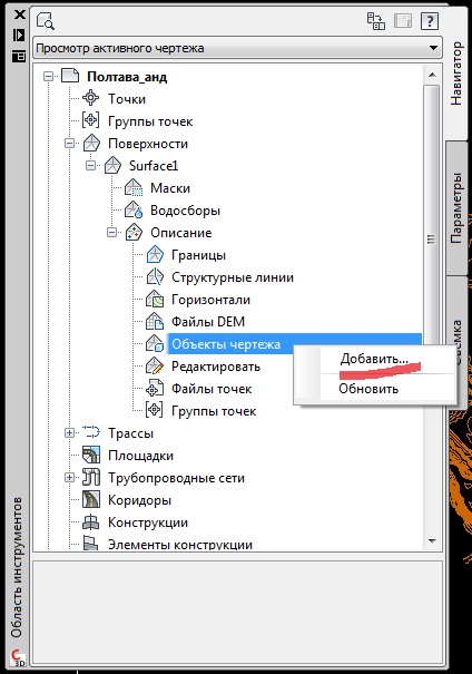

- Сообщения: 5369
- Репутация: 1021
- Откуда: Ё-бург
Re: создание поверхности
1. Какая версия Civil?
2. Запускаем Civil и устанавливаем рабочее пространство "Civil
3D". Главное, что бы у нас была "Область инструментов"
2.1. Находим в "Область инструментов" пункт "Поверхности"
(вкладка "Навигатор") и кликаем правой клавишей по этому
пункту. В выпадающем меню находим "Создать поверхность...",
там "ok".
2.2. Мы создали поверхность, раскрываем её и выпадающем списке
находим "Горизонтали", ПКМ "Добавить..."
там "ok".
