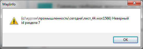

У меня похожая проблема. Тоже не открывается .wor
Пришлось сегодня с нуля собрать новый, распечатала карту, закрыла и теперь опять не открывается уже этот новый файл. Точно ничего в нем не удаляла и не пререименовывала. При открытии карта и основная легенда открываются, сбой происходит на открытии второй легенды или отчета. Проверка рабочих наборов не помогла.
Я в панике, если надо будет вносить изменения по замечаниям, я помру наверно

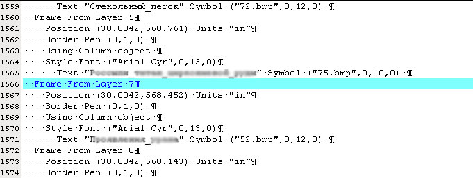

Пётр Дубоделов
Сообщения: 271
Зарегистрирован: 21 апр 2009, 13:58
Репутация: 12
Откуда: Бурашево
Re: Ошибка при открытии рабочего набора
Сообщение Пётр Дубоделов » 19 янв 2011, 02:44
ну вот, ищите ошибку в 1566 строке.
попробуйте выложить сюда кусок кода из набора, 10-12 строчек около данной.

Olga_@@@
Сообщения: 715
Ваше звание: городошник
Откуда: Екатеринбург
Сообщение Olga_@@@ » 19 янв 2011, 22:30
Посмотрела - ошибки не вижу
Сообщение Boris » 20 янв 2011, 03:46
Есть у Mapinfo ошибка с нумерацией строк. Толи +1, толи -1, сразу не вспомнить.
Вижу, что есть колонка object, по которой строиться либо подпись, либо тематика. Object равно как и Obj зарезервированные слова для обозначения геометрического объекта, их использование сулит неприятности в рабочем наборе.
Если не помогут советы, присылайте рабочий набор, может что станет очевидно при его просмотре.
Хотя не исключено, что такой длинный WOR анализатор просто читать "замаялся". К тому же еще и символы в виде картинок. Могла и память переполниться.
Сообщение Пётр Дубоделов » 20 янв 2011, 06:42
Согласен,
и ещё хотелось бы выяснить версию мапинфо.
Ну и получить сам файл хотелось бы, нужно всё-таки смотреть код целиком, а то "фрейм из 7-го слоя" не слишком информативно.
Проверил на своих, у меня фреймы прописываются абсолютно, т.е. по названию окна карты, списка и т.п.:
Create Frame (20.6382,2.475) (29.5056,12.5389)
Pen (1,2,0)
Brush (2,16777215,16777215)
Title "Легенда тематического слоя tver_water_a Карта"
FillFrame On
Сообщения: 4187
Сообщение gamm » 20 янв 2011, 07:15
типичная реакция программиста - заменить 7 на 5 в строке, которая считается ошибочной и посмотреть. что будет (на аналогичный фрейм выше MI не ругалось). Заодно подняться выше, и посмотреть, кто там под номером 7 открывался (и поменять с 5 для еще одного опыта). Ну и не использовать ключевые слова как имена, либо ссылаться по номеру (вроде типа COL_3), имелись раньше с этим проблемы.
Сообщение Olga_@@@ » 20 янв 2011, 07:41
Борис, я картинка под спойлер убрала. Открывается, если кликнуть по слову "скрин".
Про "object" согласна, учту, попробую исправить. Но, файл слетел не из-за этого - первый полет был до появления этой темы по полю object. И другой .wor тоже ее содержит, но при этом открывается (и по объему он больше того, который падает в ошибку).
Петр, версия - начинали в 8.0, потом перешли на 9.5
Сиситема - начинали на winXP - 32bit, 2Гб оперативки; потом пришлось перейти на другой комп - win7 - 64bit, 8Гб оперативки. Ошибка возникает и там и там.
Спойлер
Create Cartographic Legend
  Position (16.6458,0.260417) Units "in"
  Width 2.92708 Units "in" Height 5 Units "in"
  Window Title "Минеральные ресурсы"
  Custom
  Style Size Large
  Default Frame Style "#" Font ("Arial Cyr",0,13,0)
  Frame From Layer 65
    Position (30,562.576) Units "in"
    Border Pen (0,1,0)
    Using Column object
    Style Font ("Arial Cyr",0,13,0)
      Text "Торф" Symbol (174,9464832,14,"Arial Alternative Symbol",48,270)
  Frame From Layer 67
    Position (30.0417,562.121) Units "in"
    Border Pen (0,1,0)
    Using Column object
      Text "Минеральная вода - распределенный фонд" Symbol (35,16711680,12,"Map Symbols",0,0)
      Text "" Symbol ("b00031.bmp",0,6,0)
Где можно посмотреть список зарезервированных слов?

Сообщение Boris » 20 янв 2011, 15:36
судя размеру рабочего набора повторить вашу проблему без исходного текста будет затруднительно. в окне действительно 67 и больше слоев? Легенда создавалась штатным средством или использовались программы на MapBasic?
Olga_@@@
Сообщения: 715
Сообщение Olga_@@@ » 20 янв 2011, 16:50
Да, слоев там действительно много. Легенда создавалась штатно.
