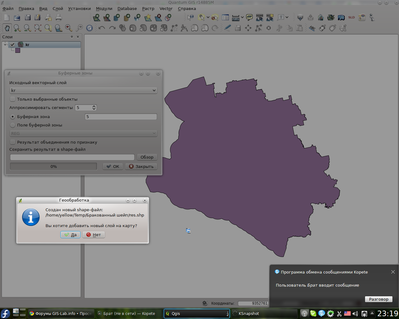

Сообщение yellow-sky » 08 янв 2011, 23:34
На старой версии не подтверждаю:
linux, 14885m

Re: Зависание буферизации
Сообщение yellow-sky » 09 янв 2011, 00:05
linux 15005 - тоже все нормально
