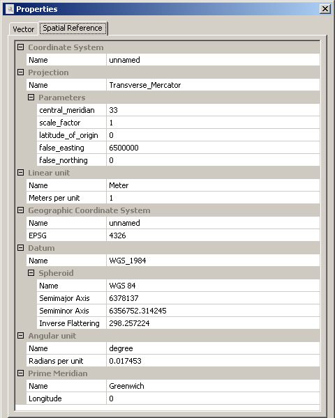

Слой->Сохранить как->MapinfoFile. У меня слои в одной из зон СК-42. В окошке "система координат" либо ничего не меняю, либо явно указываю нужную СК - роли не играет. В результирующем MIF-файле в сведениях о системе координат вместо кода эллипсоида Крассовского (1001) проставляется код WGS84 (104).
QGIS r14718 и 1.6.0

Это по ходу OGR -кий баг. Ибо у меня на GDAL 1.7.3 такое же поведение (в моей программе перегонял в mif/mid).
