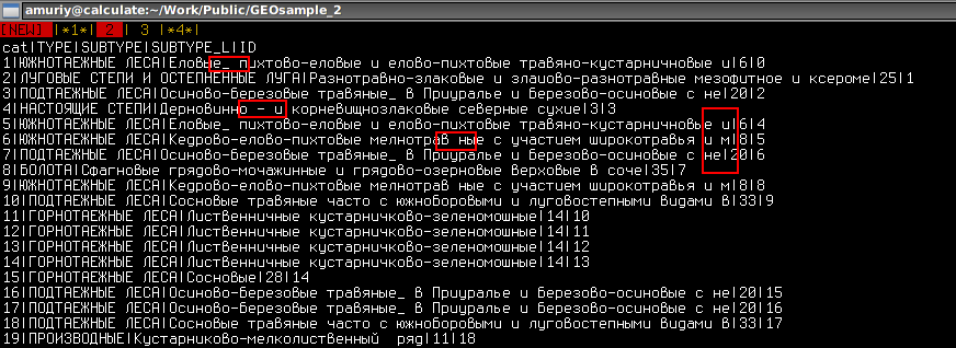

Проверил шейпы, импортировав их в GRASS. Вроде бы, все вектора отображаются как надо (правда, я не сравнивал с первой версией геосэмпла
) Атрибут. таблицы отображаются в UTF-8 верно.
Единственное, что бросилось в глаза: в атрибутах shp-файла veg (поле SUBTYPE) очень много ошибок/опечаток + часто незаконченные строки (или это ограничения длины строки DBF?)
Вывод атрибут. таблицы veg в грассе:

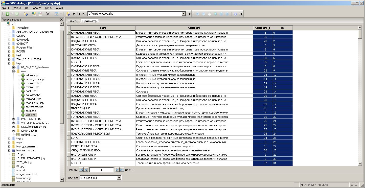

У меня выглядит так:
Только надо файлики одноименные добавить с расширением cpg и кодом 65001 (это UTF8) внутри

Атрибутика в файле veg не менялась. Как было в первоначальном файле, так и осталось. Все ошибки и обрывы строк были добросовестно перенесены. Во избежание.
Подозреваю, что обрывы строк могут быть вызваны ограничением на длину строк в DBF (255 символов), по поводу ошибок и опечаток ничего сказать не могу.
