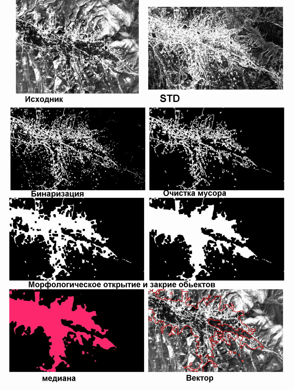

Сообщение syroezhka » 30 ноя 2010, 13:22
Спасибо за помощь. Задача решилась чистыми морфологическими методами.
Пробовала, как советовали максимум энтропии, не пошло - очень путается с сильнорасчленнным рельефом. Получилось с дисперсией.
Конечно не все еще идеально, но хотя бы принцип понятен и есть куда двигаться.
