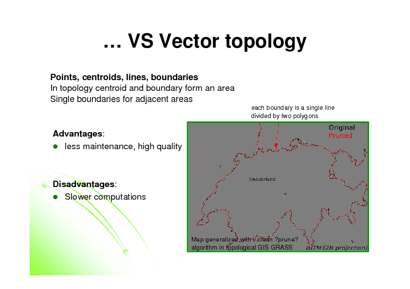

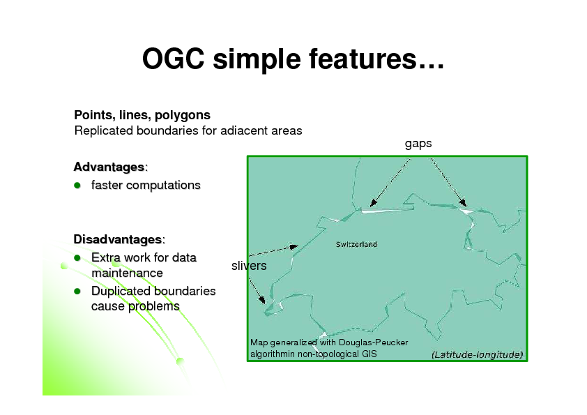

Нашел в одной из презентаций по GRASS:
генерализации в НЕтопологической ГИС
а теперь так:
пример генерализации в топологической ГИС
Т.о., можно еще попробовать модуль v.clean с опцией tool=prune и указать порог, с учетом которого будут удалены вершины границ.
Там же можно "подчистить" векторную карту после импорта через v.in.ogr -c ... (см. мануал)
