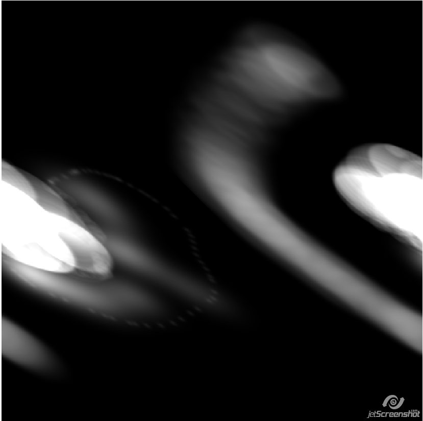

>>>> Чем вы сами такие RAW смотрите?
Adobe photoshop или irfanview
Photoshop покажет:
А IrfanView продемонстрирует:
размеры изображения: 513x513
Канал: 1
BPP(Глубина): 16bit
В Photoshop`e сначала откроется черное изображение (что бы увидеть делаем следующее: Меню Изображение > Коррекция > Яркость/Контрастность параметр яркость выставляем в максимум. так 2 раза).

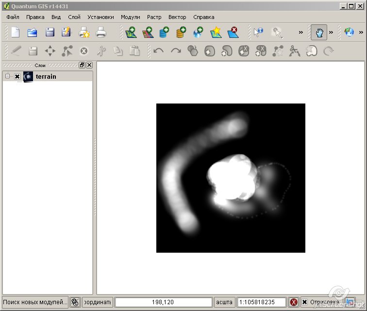

победил вроде в QGIS
вот что получается:
Так как результат похож, то осталось сделать обратное преобразование, HGT перевести в BIP:
1. Взять матрицы SRTM
2. Если нужно - порезать их на части (исходно они 1024 на 1024 пикселя так что под ваше ограничение пролезают)
3. Экспортировать с помощью gdal в EHdr (rw+v): ESRI .hdr Labelled
BYTEORDER M
LAYOUT BIP
NROWS 513
NCOLS 513
NBANDS 1
NBITS 16
