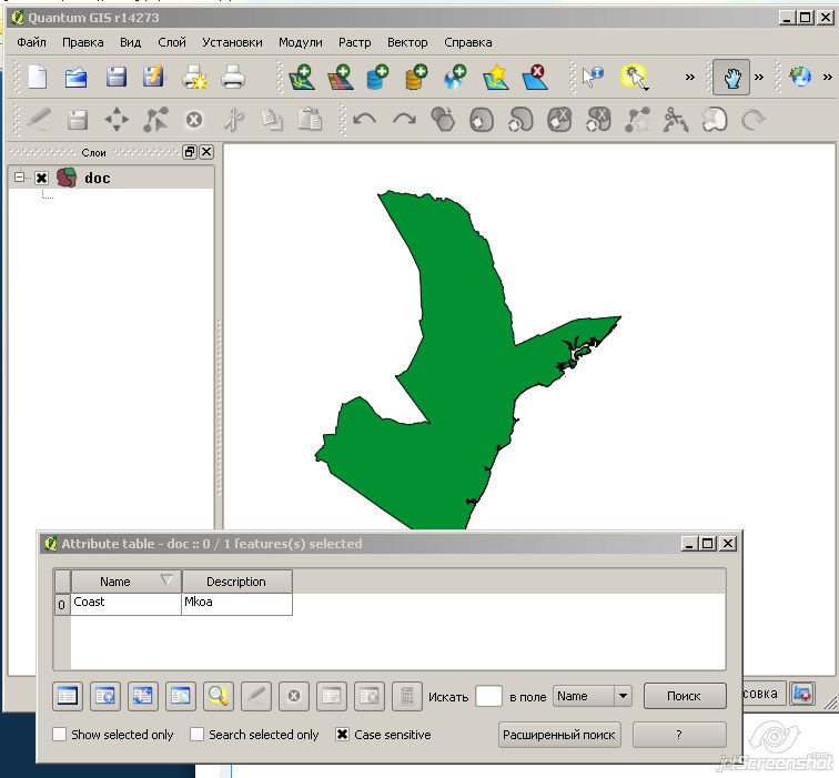

загружаем слой, смотрим таблицу - один мультиполигон

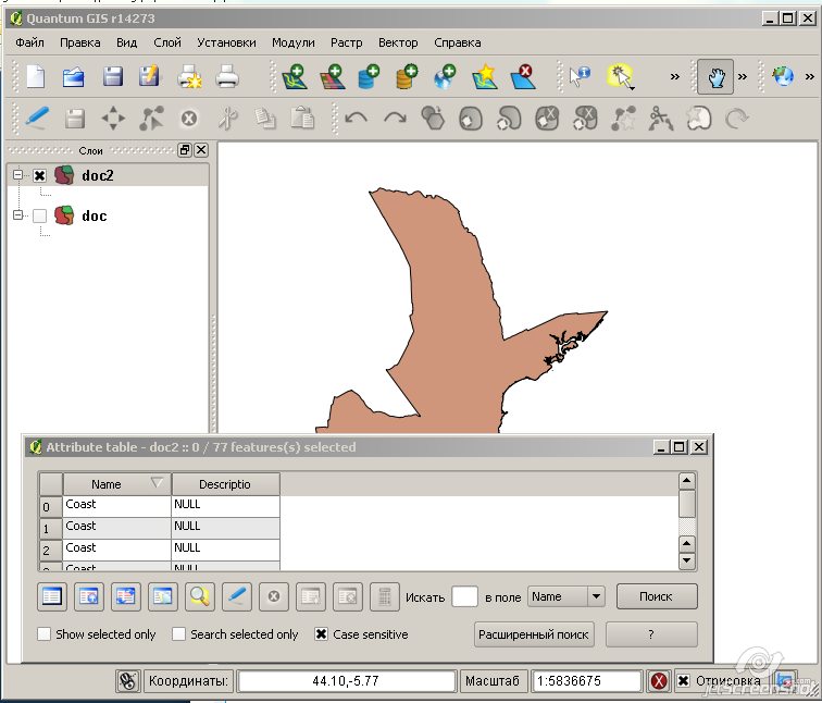

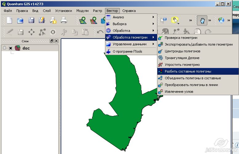

разбиваем составные полигоны (сохраняет в шейп)
загружаем результат, смотрим таблицу - много полигонов
правой кнопкой - сохранить как, формат Keyhole markup language
Результат - KML без мультиполигонов.
