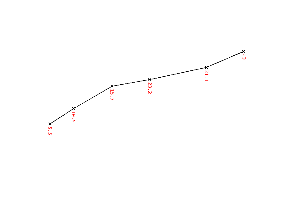

Допустим, у нас есть векторный слой profile_sample, в котором содержится 1 линия профиля и 6 точек пикетов вдоль линии. Как слой был создан -- неважно, это отдельный разговор.
-- У точек пикетов есть аттрибуты (далее я пишу в командной строке, но с тем же успехом это все работает в графич. режиме):
v.info -c profile_sample
Отобразить типы/имена полей для связи БД со слоем 1:
INTEGER|cat
DOUBLE PRECISION|pikety
v.db.select profile_sample
 cat|pikety
1|5.5
2|10.5
3|15.7
4|23.2
5|31.1
6|43
-- Теперь надо выбрать способ нанесения подписей:
1) можно создать особый "слой" подписей с нужными свойствами (v.label), затем вынести подписи на экран (d.label или через графич. интерфейс).
2) можно отобразить вект. слой сразу с подписями (но без нужного нам поворота)
3) можно наносить подписи прямо на экран (модули d.text или d.text.freetype), с поворотом и с русскими символами.
--- Самым удобным в нашем случае будет вариант 1. Поехали.
- Создаем "слой" подписей:
v.label -a labels=profile_sample_labels map=profile_sample column=pikety type=point color=red rotation=270 reference=left size=50 font=DejaVuSansMono
- Выводим профиль и подписи на экран:
d.vect profile_sample width=2 size=9
d.labels labels=profile_sample_labels
- Получается так:
Конечно, параметры подписей (угол поворота, цвет, шрифт, размер, положение и т.д.) можно менять. См. соответствующий мануал:

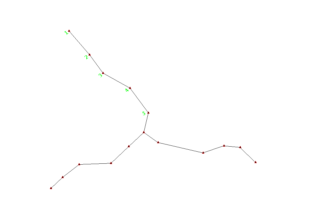

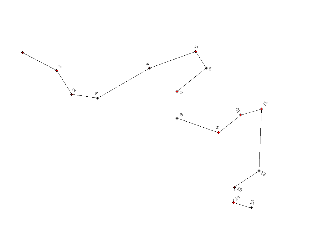

Подписи перпендикулярно к произвольной ломаной линии (на примере подписей вершин этой линии).
  • Оцифруем произвольную ломаную линию в новой векторной карте (рис. 1):
     v.digit -n sample_line
  • Создадим вект. карту с вершинами созданной линии "sample_line" (получится 2 слоя, во 2-м категории собственно самих точек)
     v.to.points -v in=sample_line out=sample_line_pts

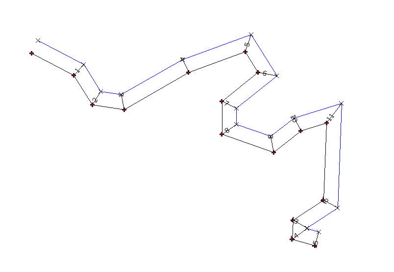

  • Создадим линию, параллельную исходной, с левой стороны на расстоянии 150 единиц карты (можно создавать с любой, в т.ч. сразу с обоих):
     v.parallel in=sample_line out=sample_line__paral_left side=left distance=150
Re: Подписи линий, точек и т.д.
Добавлено: 14 дек 2010, 13:34
Далее по теме:
Подписи перпендикулярно к произвольной ломаной линии на примере подписей вершин этой линии).
  • Создадим точки вершин для параллельной линии:
     v.to.points -v in=sample_line__paral_left out=sample_line__paral_left__pts
  • Проводим линии наименьших расстояний из вершин исходной линии к вершинам параллельной линии:
     v.distance from=sample_pts to=sample_line__paral_left__pts from_type=point to_type=point output=sample_line__paral_pts__cnct upload=dist column=dist
  • Подписываем получившиеся линии "соединения" с пом. v.label (с опцией "-a" -- вдоль линии):
     v.label -a map=sample_line__paral_pts__cnct_cats column=cat font=DejaVuSansMono fontsize=10 reference=right
Добавлено: 14 дек 2010, 13:36
Далее по теме:
  • Как видно на картинке выше, получилось, что отдельные подписи повёрнуты на 180 градусов (ошибка v.label?) Правим ВРУЧНУЮ текст файла подписей в любимом текстовом редакторе (перед этим находим файл подписей -- должен быть в директории $MAPSET/paint/labels/):
     find $MAPSET -name "labels"
    emacs -nw ./primer__lines_labels/paint/labels/sample_line__paral_pts__cnct_cats
    Файл подписей выглядит так:
     east: 69485.949885
    north: 70380.912213
    xoffset: 0
    yoffset: 0
    ref: right
    font: DejaVuSansMono
    color: black
    fontsize: 10
    width: 1
    hcolor: none
    hwidth: 0
    background: none
    border: none
    opaque: yes
    rotate: 47.301783
    text: 1
    и так для каждой подписи
    Если подписи оказались повёрнуты не в ту сторону (rotate в файле > 200), меняем угол на верный = ("rotate - 180")
    Если подписи слишком близко/далеко от точек ( см. предыдущий рис.), меняем поля xoffset / yoffset (+- двигаем туда/сюда)
  • Ну и результат упражнений:
