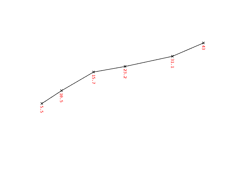

Возможно ли в Грасс подписать пикеты, расположенные вдоль профилей, перпендикулярно профилям, не задавая никаких полей? или есть какой-нить скрипт, в котором в таблицу с точками занесутся углы поворота подписей, чтобы они были перпендикулярны профилям? ну или хотя бы параллельны?
Если кратко: ДА, подписывать векторные объекты можно, причем разными способами.
Re: Подписи линий, точек и т.д.
Сообщение Александр Мурый » 21 сен 2010, 13:06
Допустим, у нас есть векторный слой profile_sample, в котором содержится 1 линия профиля и 6 точек пикетов вдоль линии. Как слой был создан -- неважно, это отдельный разговор.
-- У точек пикетов есть аттрибуты (далее я пишу в командной строке, но с тем же успехом это все работает в графич. режиме):
v.info -c profile_sample
Отобразить типы/имена полей для связи БД со слоем 1:
INTEGER|cat
DOUBLE PRECISION|pikety
v.db.select profile_sample
 cat|pikety
1|5.5
2|10.5
3|15.7
4|23.2
5|31.1
6|43

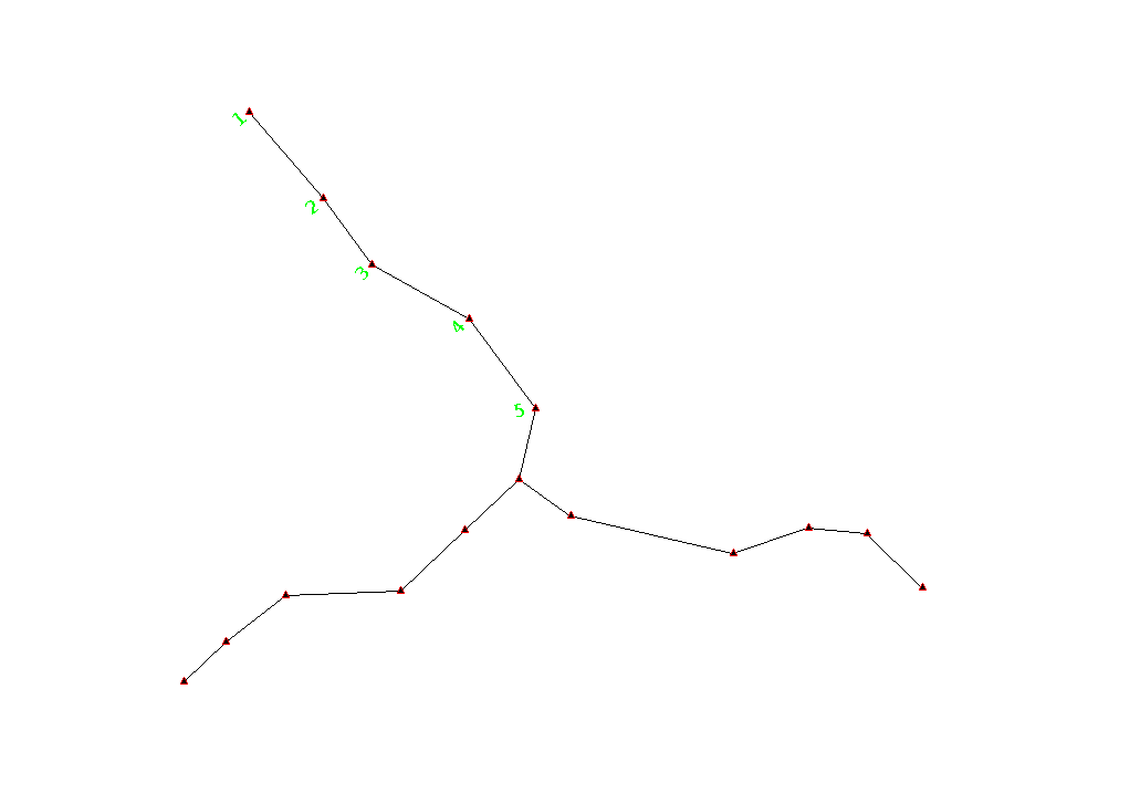

-- Теперь надо выбрать способ нанесения подписей:
1) можно создать особый "слой" подписей с нужными свойствами (v.label), затем вынести подписи на экран (d.label или через графич. интерфейс).
2) можно отобразить вект. слой сразу с подписями (но без нужного нам поворота)
3) можно наносить подписи прямо на экран (модули d.text или d.text.freetype), с поворотом и с русскими символами.
--- Самым удобным в нашем случае будет вариант 1. Поехали.
- Создаем "слой" подписей:
v.label -a labels=profile_sample_labels map=profile_sample column=pikety type=point color=red rotation=270 reference=left size=50 font=DejaVuSansMono
- Выводим профиль и подписи на экран:
d.vect profile_sample width=2 size=9
d.labels labels=profile_sample_labels
- Получается так:
Конечно, параметры подписей (угол поворота, цвет, шрифт, размер, положение и т.д.) можно менять. См. соответствующий мануал:

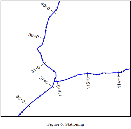

Хотел бы у Вас уточнить 2 часть вопроса, есть ли какой нить скрипт который позволит сделать каждую подпись перпендикулярно линии. и занести значение угла в таблицы атрибутов к слою точек?
чтобы автоматом расставит подпись как на рисунке...
Вложение взято из файла Radim-Blazek__LRS_GRASS_GIS_1.pdf
Без имени.png (28.68 КБ) 17591 просмотр
Сообщение Александр Мурый » 21 сен 2010, 18:35
Т.е., надо, чтобы в каждой точке подпись была перпендикулярна к линии, так?
Надо подумать. Навскидку ответить не могу. Встроенной команды для переноса угла подписей в аттрибуты нет.
Кстати, у вас пример взят из статьи про LRS, вообще, там использовались команды v.lrs.*. Но я в них не силен..

именно так и надо. чтобы в каждой точке подпись была перпендикулярна к линии. вопрос заинтерисовал после того как увидет статью. т.к. кугис неумеет подписывать так как мне надо. а возможно как то определить этот угол? например посчитать углы между точками, потом присвоить значения с +90°?

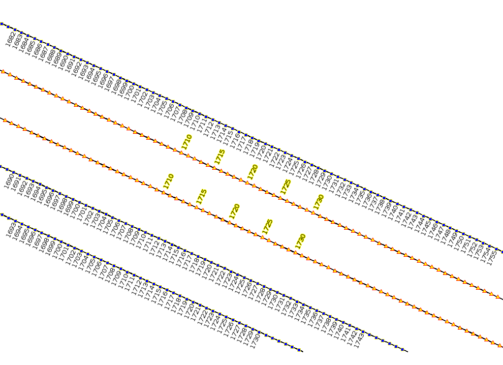

    Подписи перпендикулярно к прямой линии - оценить угол поворота подписей против часовой стрелки (в нашем случае около 65 град.) --> v.label --> d.label:
     v.label -a map=pts_995 column=cat font=DejaVuSansMono fontsize=9 rotation=65 reference=left where="cat >= 1710 and cat <= 1730"
  • Создать файлы подписей с одинаковыми характеристиками для нескольких соседних линий и отобразить их на экране:
     for i in 977 983 1001 ; do v.label map=pts_$i column=cat font=DejaVuSansMono fontsize=9 hcolor=yellow hwidth=1 rotation=65 reference=right where="cat >= 1710 and cat <= 1730" ; d.labels label=pts_$i ; done
  • Для регулирования положения подписей относительно точек исп-ся параметр модуля v.label "reference" и параметры "xoffset" (вдоль линии и точек) и "yoffset" (поперёк). Чтобы немного "отъехать" от точек, исп-м "yoffset=-2"
     for i in 977 983 1001 ; do v.label map=pts_$i column=cat font=DejaVuSansMono fontsize=9 rotation=65 reference=right xoffset=0 yoffset=-2 ; d.labels label=pts_$i ; done
  • Для создания подписей с особыми условиями (например, подписывать только пикеты 1710-1730 через 5 значений) -- используем SQL. НЕ для всех БД, с DBF не пойдёт (надо скопировать таблицу в SQLite, установив перед этим с ней связь):
     eval `g.gisenv`
    db.connect driver=sqlite database='$GISDBASE/$LOCATION_NAME/$MAPSET/sqlite.db'
    db.copy from_driver=dbf from_database='$GISDBASE/$LOCATION_NAME/$MAPSET/dbf' from_table=pts_995 to_driver=sqlite to_database='$GISDBASE/$LOCATION_NAME/$MAPSET/sqlite.db' to_table=pts_995
    for i in 989 995 ; do v.db.connect -o map=pts_$i driver=sqlite table=pts_$i ; done
    Затем можно выборочно показать подписи на экране (d.vect, без поворота):
     d.vect map=vector where="cat BETWEEN 10 AND 30 AND (cat LIKE '%5' OR cat LIKE '%0')"
    Либо сделать файл подписей и вывести его (v.label --> d.label с поворотом):
      for i in 989 995 ; do v.label map=pts_$i column=cat font=DejaVuSansMono fontsize=9 hcolor=yellow hwidth=1 rotation=65 reference=left xoffset=0 yoffset=0  where="cat BETWEEN 1710 AND 1730 AND (cat LIKE '%5' OR cat LIKE '%0')"; done
Результат:

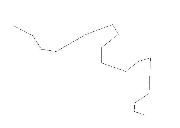

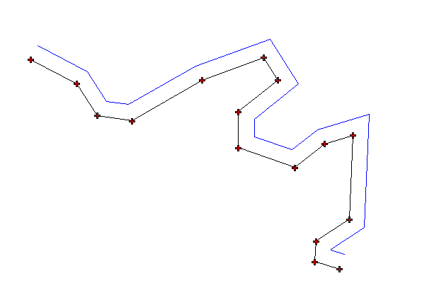

Подписи перпендикулярно к произвольной ломаной линии (на примере подписей вершин этой линии).
  • Оцифруем произвольную ломаную линию в новой векторной карте (рис. 1):
     v.digit -n sample_line

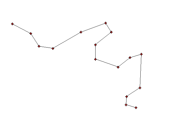

  • Создадим вект. карту с вершинами созданной линии "sample_line" (получится 2 слоя, во 2-м категории собственно самих точек)
     v.to.points -v in=sample_line out=sample_line_pts

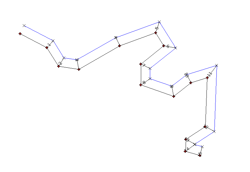

  • Создадим линию, параллельную исходной, с левой стороны на расстоянии 150 единиц карты (можно создавать с любой, в т.ч. сразу с обоих):
     v.parallel in=sample_line out=sample_line__paral_left side=left distance=150
Сообщение Александр Мурый » 14 дек 2010, 13:34
Далее по теме:
Подписи перпендикулярно к произвольной ломаной линии на примере подписей вершин этой линии).

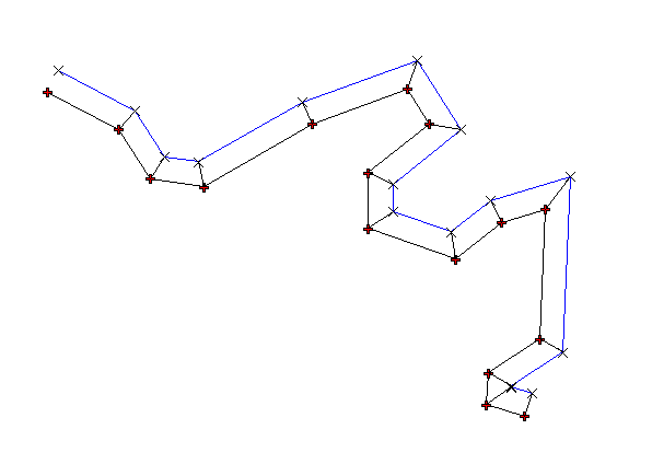

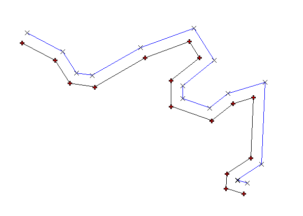

  • Создадим точки вершин для параллельной линии:
     v.to.points -v in=sample_line__paral_left out=sample_line__paral_left__pts
  • Проводим линии наименьших расстояний из вершин исходной линии к вершинам параллельной линии:
     v.distance from=sample_pts to=sample_line__paral_left__pts from_type=point to_type=point output=sample_line__paral_pts__cnct upload=dist column=dist
  • Подписываем получившиеся линии "соединения" с пом. v.label (с опцией "-a" -- вдоль линии):
     v.label -a map=sample_line__paral_pts__cnct_cats column=cat font=DejaVuSansMono fontsize=10 reference=right
Сообщение Александр Мурый » 14 дек 2010, 13:36
Далее по теме:

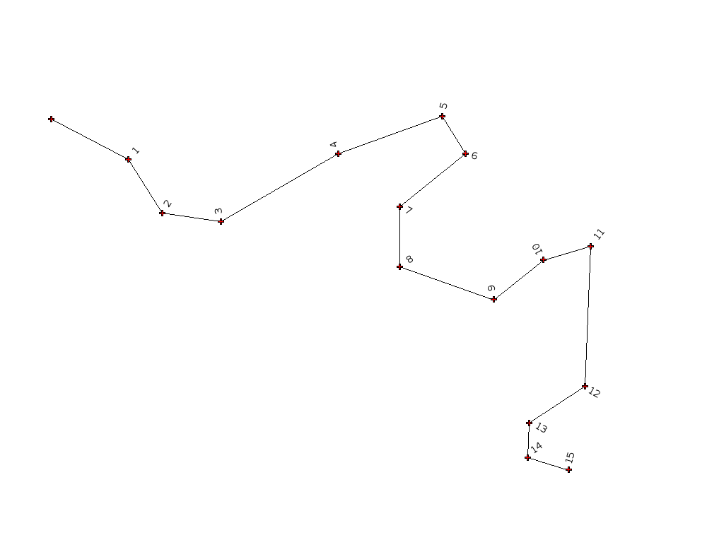

  • Как видно на картинке выше, получилось, что отдельные подписи повёрнуты на 180 градусов (ошибка v.label?) Правим ВРУЧНУЮ текст файла подписей в любимом текстовом редакторе (перед этим находим файл подписей -- должен быть в директории $MAPSET/paint/labels/):
     find $MAPSET -name "labels"
    emacs -nw ./primer__lines_labels/paint/labels/sample_line__paral_pts__cnct_cats
    Файл подписей выглядит так:
     east: 69485.949885
    north: 70380.912213
    xoffset: 0
    yoffset: 0
    ref: right
    font: DejaVuSansMono
    color: black
    fontsize: 10
    width: 1
    hcolor: none
    hwidth: 0
    background: none
    border: none
    opaque: yes
    rotate: 47.301783
    text: 1
    и так для каждой подписи
    Если подписи оказались повёрнуты не в ту сторону (rotate в файле > 200), меняем угол на верный = ("rotate - 180")
    Если подписи слишком близко/далеко от точек ( см. предыдущий рис.), меняем поля xoffset / yoffset (+- двигаем туда/сюда)
  • Ну и результат упражнений:
