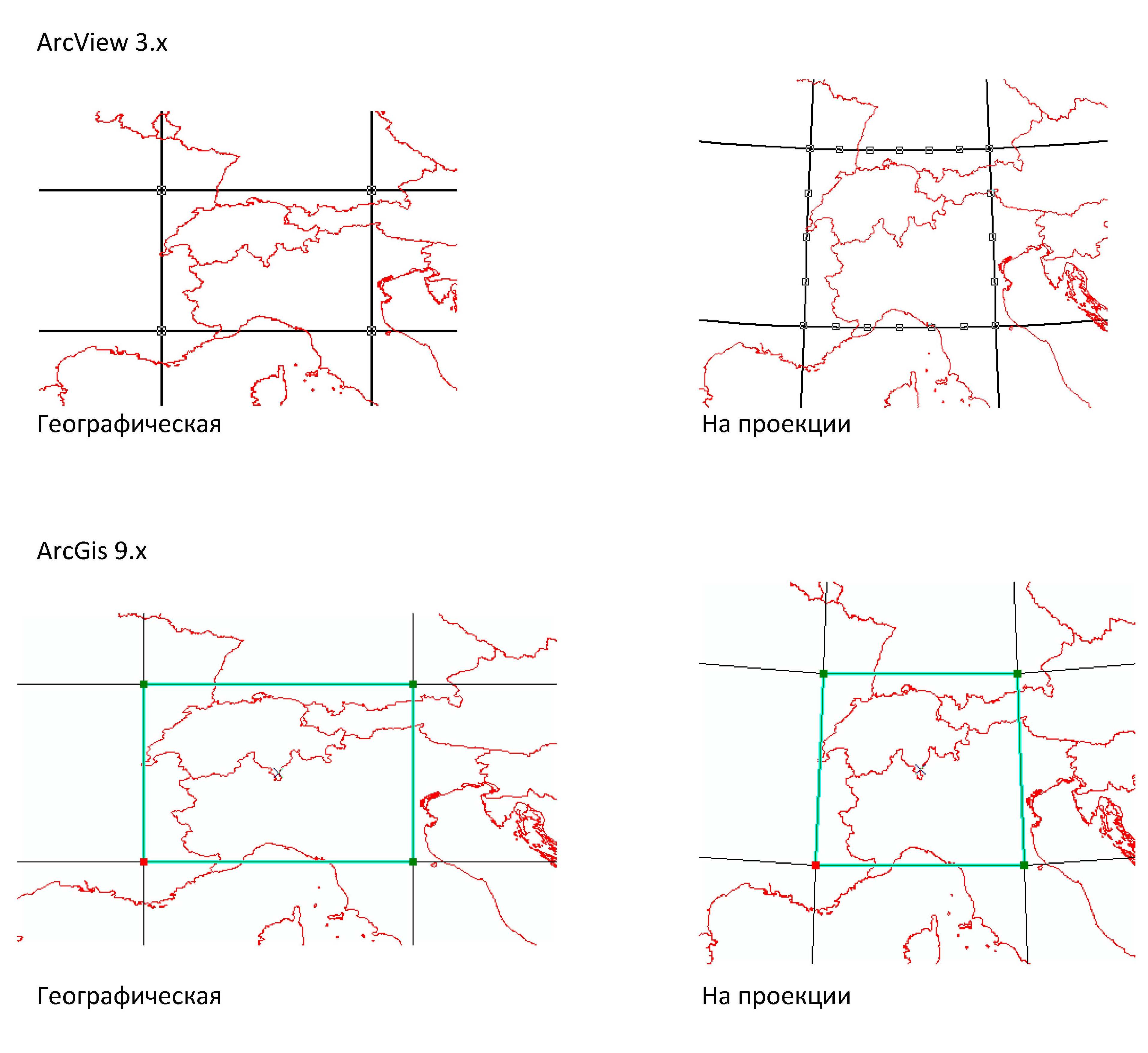

Есть разграфка 1 000 000 в географической СК. При проецировании в одной и той же проекции в ArcView 3.x и ArcGis 9.x в режиме редактирования темы разграфки 1 000 000 видим что в ArcView 3.x автоматически добавляется количество узлов, чего не наблюдаем в ArcGis 9.x . Вопрос, какая программа ArcView 3.x или ArcGis делает правильно проецирование разграфки 1 000 00.

Сообщение Максим Дубинин » 14 сен 2010, 03:45
viewtopic.php?f=15&t=806
на год обратите внимание, забавы ради
