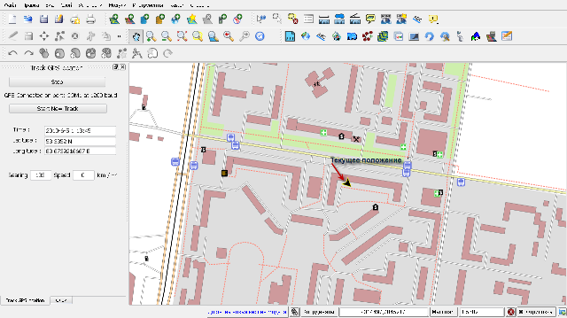

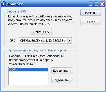

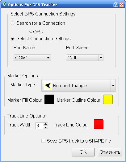

2. С помощью внешних плагинов. Нашёл в репах такой один - GPS tracking plugin. Как сказано в справке - "As of 2009-11-15 this plugin only works on Windows platforms, the implementation of it on Linux platforms is planned for the future". Автор некто Bob Bruce. Расскажу про него (про плагин, а не про Боба Брюса :)) по-подробнее. GPS tracking plugin как и большинство трекеров работают по протоколу NMEA. Используемый мной навигатор (Garmin 60 CSx) способен передавать данные в таком формате только на COM-порт, которого на ноутбуке не оказалось. Решение нашлось в виде бесплатной программы Spanner от Garmin, создающей виртуальный COM-порт (скачать можно здесь, не работает под Windows Vista). Устанавливаем ее, добавляем COM-порт, например COM-1 (см. скриншот) и жмем "Начать". В настройках GPS tracking плагина выбираем этот же порт и собственно все.
P.S. Выползает какая-то питоновская ошибка, но в принципе все работает. Отписался о ней разработчикам, может пофиксят.
