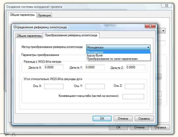

- Olga_@@@
- Сообщения: 715
- Ваше звание: городошник
- Откуда: Екатеринбург
Re: Местная система координат
Вы, случайно, не это ищете?
Если да, то смотрите на закладке Настройка карты кнопку Определить глобальную систему координат.
- Вход в диспетчер систем координат
- 17.045.png (21.27 КБ) 34851 просмотр
- Настройка параметров трансформации
- 17.044.png (56.78 КБ) 34851 просмотр
- Сообщения: 5369
- Репутация: 1021
- Откуда: Ё-бург
Там на скриншоте есть вкладка "Проекция" и там надо выбрать проекцию, какую мне выбрать, мне надо:
"Gauss Kruger Projection, aka Gauss" + Аффинные преобразования
