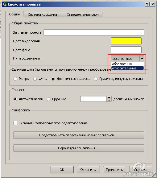

Не издевайтесь над собой. Попробуйте в свойствах проекта выбрать сохранение относительных путей, а не абсолютных. Это очень поможет при переносе проекта :wink: . Кроме того, можете вручную откорректировать сам файл проекта в том же блокноте и автозаменой прописать нужные пути.

Проблема возникает при использовании абсолютных путей. В некоторых случаях с ними всё же удобнее: когда надо проверить несколько вариантов или несколько проектов ссылается на один файл. В итоговом виде проект чистится и приводится к нормальному виду, но вот из-за глюка с загрузкой текстовых слоёв их приходится перегружать заново

тоже не хочет открывать на новом месте просто так.
Что же делать?
Подправить файл проекта:
1)окрываем его в простейшем текстовом редакторе;
2) ищем тег <datasource>
3) удаляем ту часть пути, которой на новом месте нет;
4) сохраняем файл проекта.
Все благополучно само загружается.
Например, у меня попроще:
1) повторяются только такие части пути "I:/SE2/QGIS_Pr/1/";
2) потому "найти и заменить" > что: "I:/SE2/QGIS_Pr/1/", на что заменить:"" (на пустоту) > "заменить все".
3) сохранить проект.
Все нормально загружается.
Кто не верит, могу видео снять. :)
Re: Проблема переноса слоя из текста с разделителями
Сообщение Максим Дубинин » 09 апр 2010, 22:23
В этой теме речь идет о другом.
Для того, чтобы пусти стали относительными, ничего редактировать вручную давно уже не обязательно.
