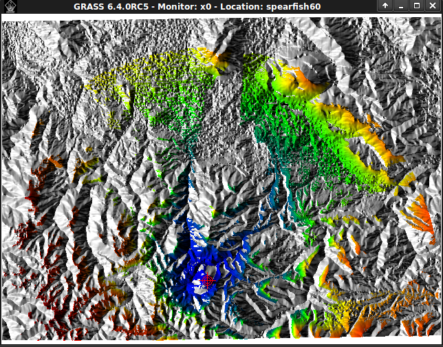

Пример из мануала (крестик -- башня высотой 50 м, цветом на растре -- вертикальный угол обзора, конкретных точек здесь нет;)
