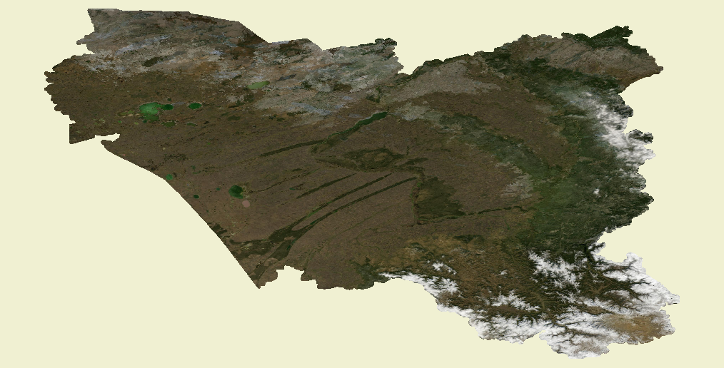

1. Открываем в QGIS вектор, по которому нужно произвести обрезку. В свойствах символики выставляем сплошную заливку. Для определенности будем считать, что цвет заливки 255 0 0 (красный).
2. File - Save As Image..., сохраняем в tiff.
3. Создаем новый проект.
4. Добавляем растр, который нужно обрезать и сверху накладываем растр, созданный по вектору.
5. Заходим в свойства растра, который был создан по вектору и задаем 100% прозрачность для цвета 255 0 0.
6. File - Save As Image.
Пример результата:
Пример результата:

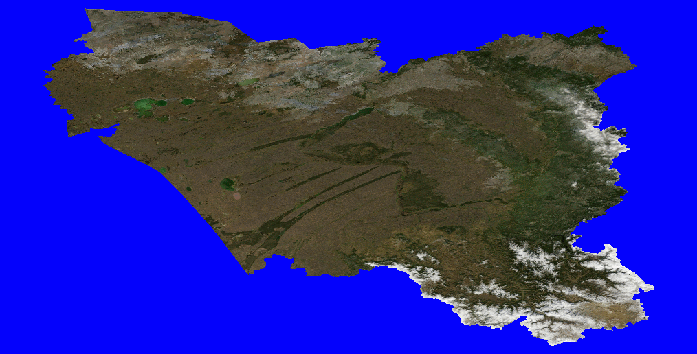

"Правильный" способ заключается в использовании утилиты gdal_rasterize:
Внимание! Изменения вносятся непосредственно в растр, так что не забудьте сделать бэкап.
Вот несколько примеров использования утилиты (в комментариях - команда, которой был получен результат):
gdal_rasterize -i -b 1 -b 2 -b 3 -burn 255 -l admin admin.shp modis.tifВот несколько примеров использования утилиты (в комментариях - команда, которой был получен результат):
- gdal_rasterize -i -b 1 -b 2 -b 3 -burn 0 -burn 0 -burn 255 -l admin admin.shp modis.tif
Ключ -i указывает на то, что запись будет вестись вне векторной маски.
-burn 0 -burn 0 -burn 255 - записывает в 3-й канал значение 255, в остальные - 0 - gdal_rasterize-03.gif (210 КБ) 28219 просмотров

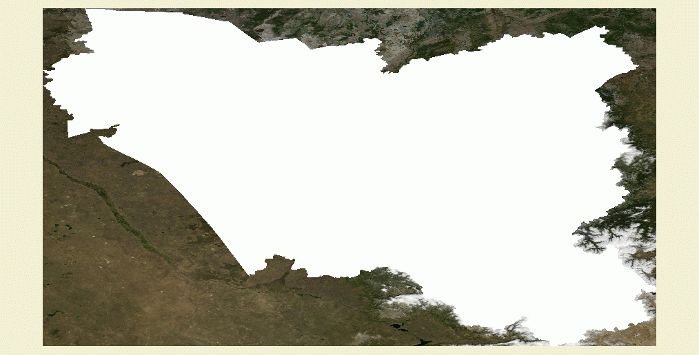

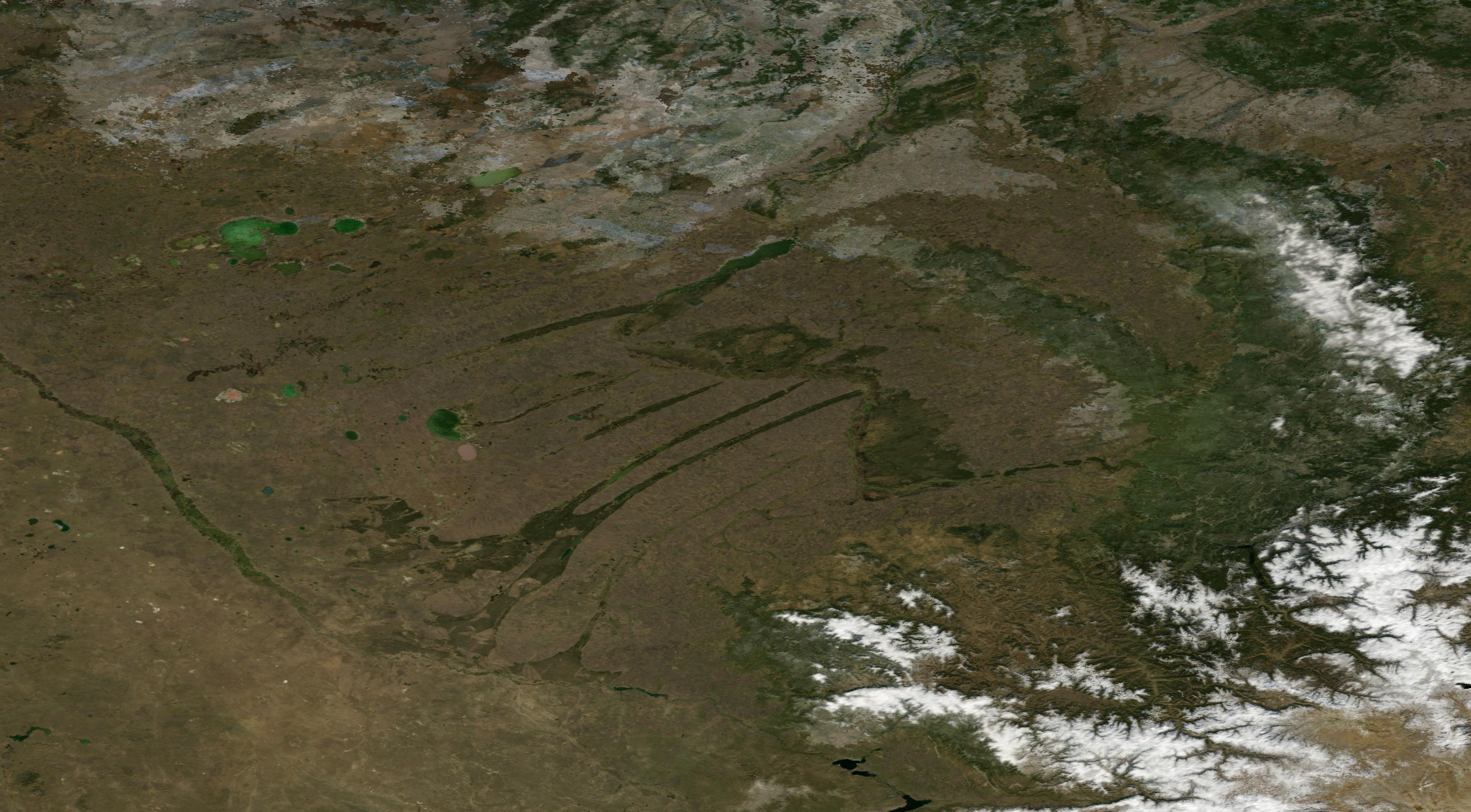

- gdal_rasterize -b 1 -b 2 -b 3 -burn 255 -l admin admin.shp modis.tif
-burn 255 - записывает во все каналы маски значение 255 - gdal_rasterize-02.gif (147.49 КБ) 28219 просмотров
- gdal_rasterize -i -b 1 -b 2 -b 3 -burn 255 -l admin admin.shp modis.tif
Ситуация, о которой речь шла в первом посте топика. - gdal_rasterize-01.gif (209.6 КБ) 28219 просмотров

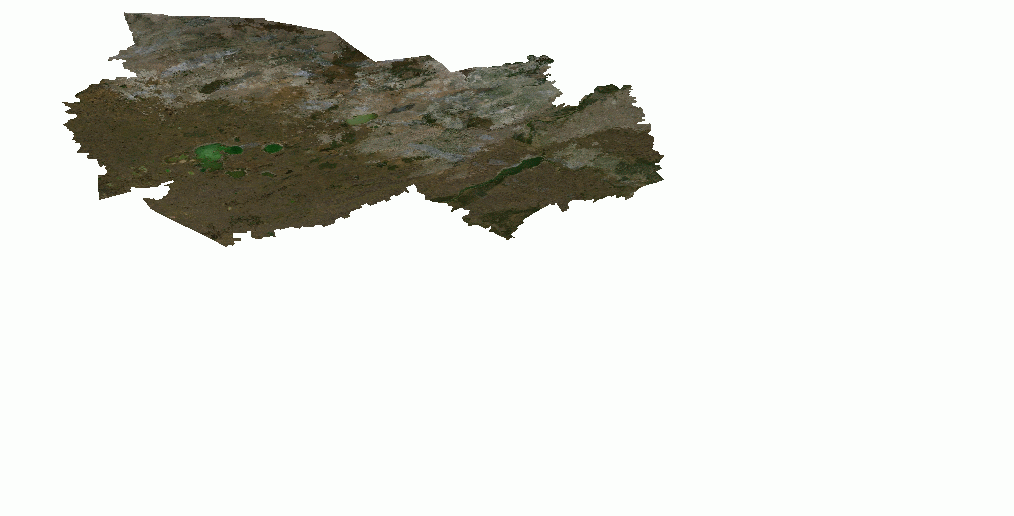

Re: Обрезка растров по вектору
Можно использовать и различные условия, например:
Результат:
gdal_rasterize -i -b 1 -b 2 -b 3 -burn 255 -l admin admin.shp -where "NAME='Новосибирская область'" modis.tif- Вложения
- gdal_rasterize-04.gif (78.41 КБ) 28209 просмотров

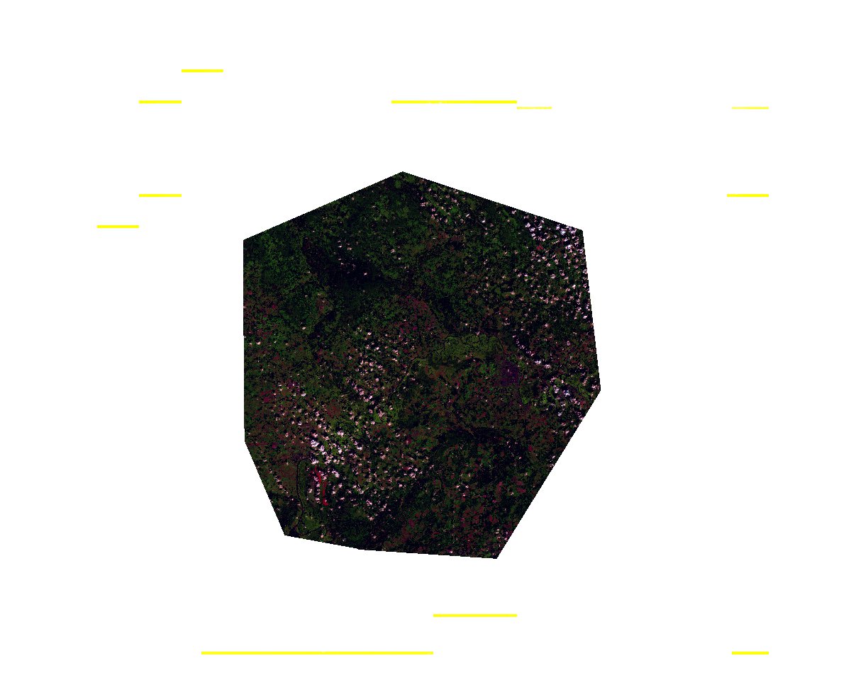

Способ мне понравился, только артефакты при обрезке ландсата вылезают. Полосы всякие.
строка:
строка:
gdal_rasterize -i -b 1 -b 2 -b 3 -b 4 -b 5 -b 6 -burn 255 -l clip clip.shp LT51720192009208MOR00.img- Вложения
- clip.jpg (111.01 КБ) 28163 просмотра
kryl
- Сообщения: 324
- Зарегистрирован: 14 фев 2010, 20:42
Разобрался снимок в UTM, а шейп в ДД на WGS о чем GDAL честно предупреждает.
Warning : the output raster dataset and the input vector layer do not have the s
ame SRS.
Results might be incorrect (no on-the-fly reprojection of input data).
0...10...20...30...40...50...60...70...80...90...100 - done.
Если резать шейпом в той же проекции что и растр, то все нормально.
ame SRS.
