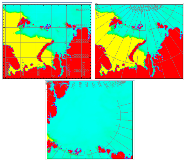

У меня есть слои с концентрацией льда в СЛО, азимутальная проекция. В приложении на картинке: сверху слева прямоугольная сетка, сверху справа - географическая (непрямоуголоная). Снизу показано как GRASS глючит, когда в центре региона Северный полюс. Именно поэтому я стал искать возможность создания географической (непрямоугольной) сетки в виде векторного слоя, пока не знаю как это сделатьТочнее сказать, не понятно, что значит прямоугольная и непрямоугольная сетка.

Вижу два варианта:alexkarta писал(а): У меня есть слои с концентрацией льда в СЛО, азимутальная проекция. В приложении на картинке: сверху слева прямоугольная сетка, сверху справа - географическая (непрямоуголоная). Снизу показано как GRASS глючит, когда в центре региона Северный полюс. Именно поэтому я стал искать возможность создания географической (непрямоугольной) сетки в виде векторного слоя, пока не знаю как это сделать
1) Если работа разовая - создать сетку руками и не мучаться
2) Сетку нужно создавать часто с разным шагом и т.п. Написать скрипт, который генерирует прямоугольную сетку и перепроецировать ее в нужную проекцию. Перепроецирование можно сделать как в самом грасс, так и сторонними библиотеками, например, gdal/ogr

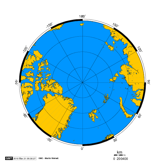

Вообще мне кажется, что для перечисленных целей лучше всего подходят инструменты GMT. Там и продвинутые преобразования координатных сеток, и 3D, и все это с помощью скриптов. Данные из GRASS переносятся.
Но: надо будет во всем разобраться.
нашел место, где можно "поиграться" с GMT:
http://www.aquarius.geomar.de/omc/make_map.html
Сделал там картинку:

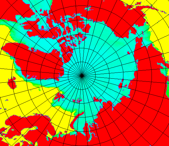

Проблема решена. v.mkgrid был использован по назначению. Последовательность такая:
1) Создан новый location с проекцией: +proj=latlong +datum=wgs84 и границами региона n=90N s=34N w=180N e=180E
2) Сетка нужна была через 5 град по широте и через 10 по долготе, в связи с чем пишем: v.mkgrid map=grid11_36 position=coor coor=180W,35N box=10,5 grid=11,36
3) Переходим в location назначения и проецируем векторный слой из широты-долготы в необходимую азимутальную проекцию: v.proj input=grid11_36 location=latlong output=grid11_36
Сетка получается какая нужно, результат в приложении
Выяснилось следующее: d.grid неправильно рисует географическую сетку для верхней половины региона, т.е. области с прямоугольной координатой Y>0. Никаких проблем не возникало, если в регион попадали области с Y<0. Такая вот интересная особенность. Всем спасибо за помощь
- правильная векторная сетка
- Снимок-4.png (142.58 КБ) 12164 просмотра
