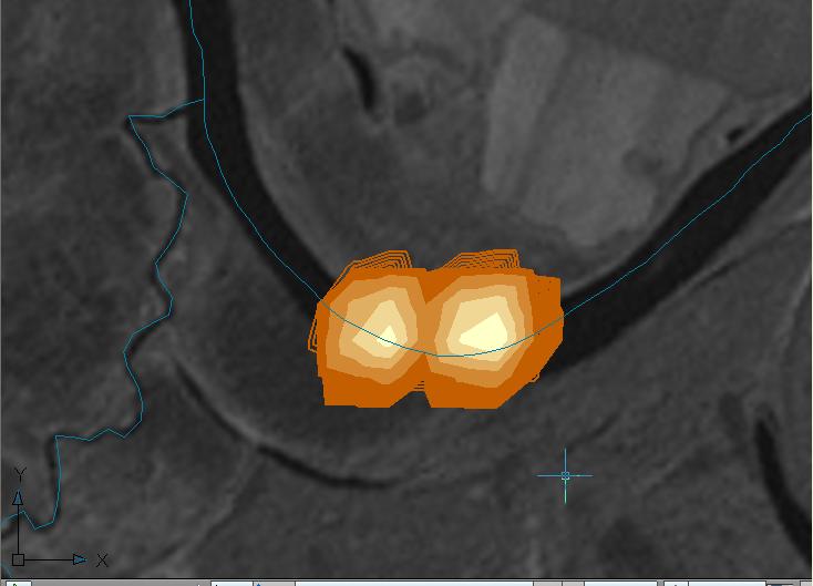

Идею вы хорошую дали с Global Mapper, оказалось достаточным просто сконвертировать в нём GeoTIFF в .DEM, по DEM файлу Map уже построил горизонтали, разве, в местах "дырок" образовались "клубки" горизонталей, однако их легко найти и поудалять. Такой "клубок"Olga_@@@ писал(а):Если Вам надо просто и быстро решить вашу задачу (построить горизонтали), то это можно сделать за 5 сек в Global Mapper, записать в DXF и открыть в автокаде.

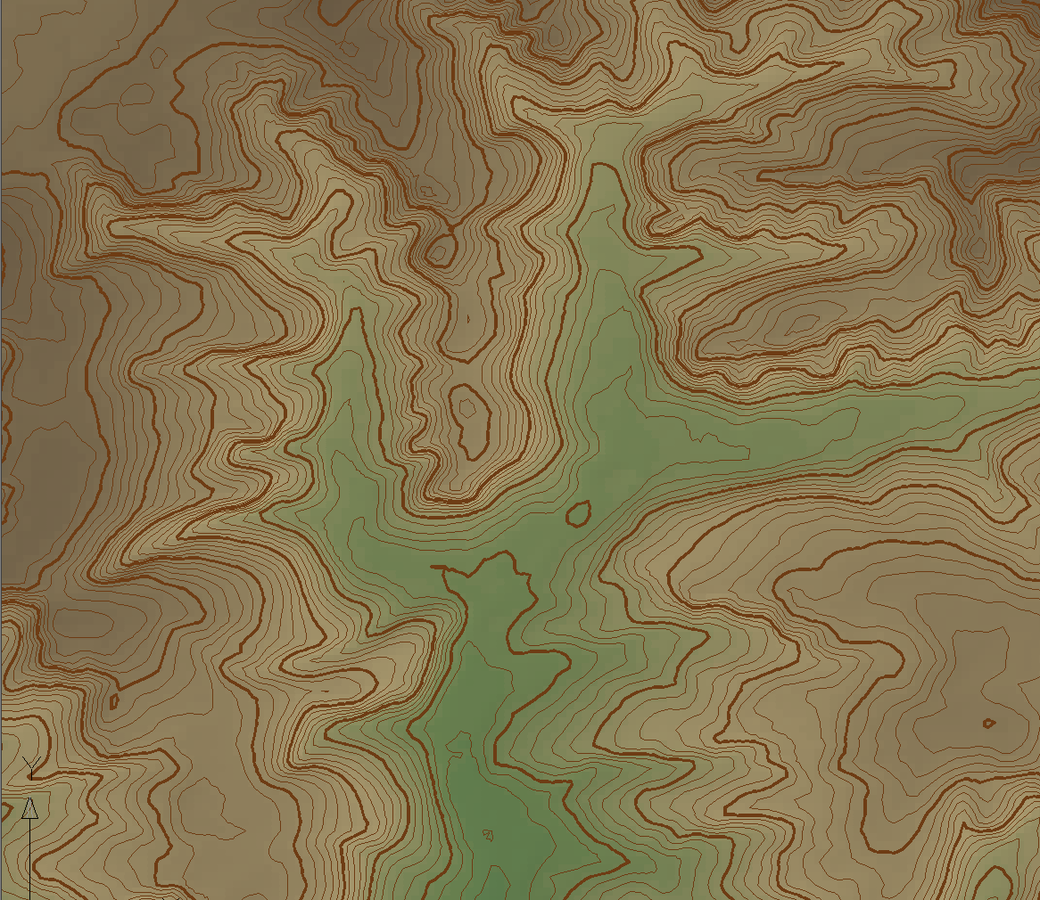

Волшебно получилось
очень эффектно. У меня все скромнее намного.

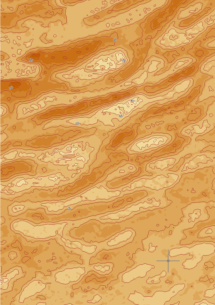

Вот что у меня получилось из DEM в Civil.
Это полный квадрат (градус на градус), горизонтали построены через 5 м.
Проблем не возникло. На дырках клубки горизонталей не образовались

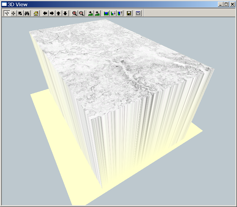

Вот еще один "дырявый" кусок из DEM. Сообщений об ошибках нет.
Вручную ничего не правилось.
Может быть все-таки пришлете характерный фрагмент из ваших данных?
И какой шаблон Вы используете?

Вы это называете "пара точек упала" ???
Мне кажется, вода тут не при чем. Незначительные разрывы в данных Civil умеет обрабатывать. Примеры выше.
Кстати, SRTM по вершинам горных хребтов тоже "дырки" делает.

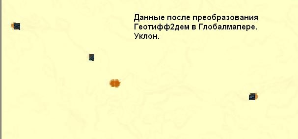

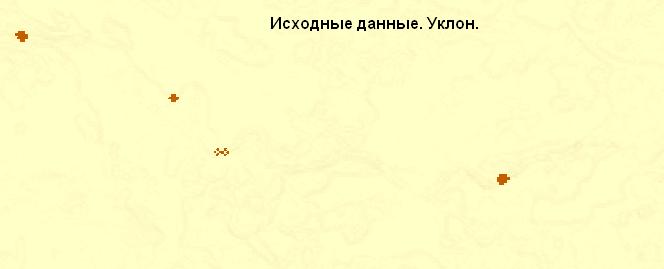

Скрин уклонов с исходного файла геотифф Скрин уклонов преобразованного в глобалмапере геотифф в дем в глобалмапере Видно, что в исходном файле мой Цивил "не видит" большинство (по краю несколько видит, но они не попали на скрин) дырок, однако в дем файле - видит.Olga_@@@ писал(а):Вы это называете "пара точек упала" ???![]()
Собственно, до этого с "дырками" никаих вопросов не было, так что, мне кажется, дело в данных, их обработке источником.
