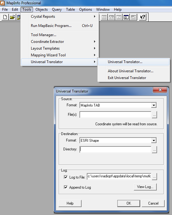

Re: Из Мапинфо в ArcView Gis
ваще легко
в мапе программы - универсальный транслятор - из мапинфо в шейп

У меня не получается через универсальный транслятор мапинфо сделать.... выдает ошибку:Результат работы Универсального транслятора от 2 Сентябрь 2010 г. 20:29:35
(Внимание: строки с 'FME' в тексте ниже, относятся к ядру на котором построен транслятор.)
Universal Translator (20000413 - Build 423)
FME Session Duration: 0.0 seconds
No specified layers were found in MapInfo Dataset 'C:\Program Files\MapInfo\data\Khab_500'.
Program Terminating
Translation FAILED.
Unable to generate mapping file.
Результат работы Универсального транслятора от 2 Сентябрь 2010 г. 20:31:59
Program Terminating
Translation FAILED.
Что же делать??? Подскажите, пожалуйста!

а пришлите сам файл
как вариант - в самом мапинфо конвертните в .tab (или наоборот из таба в миф)и снова попробуйте универсальный транслятор
