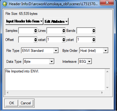

есть Ландсаты, скачанные с Гловиса
здесь говорится, что в ЭНВИ они открываются автоматически, если открыть mtl-файл.
однако Энви 4.5 выдает вот такую корягу: (см. вложение)
как с этим бороться?

Что говорит хелп по поводу этих самых mtl-файлов?
Такое окно всегда бывает, когда ENVI не знает файл в лицо и требует от пользователя его описания как "сырго" растра или грида - только двоичные данные в указанной последовательности.

какая версия ENVI? На кратинке вроде 4.6 :?
В 4.7 и выше для GLOVIS и USGS идет специальная менюшка
Open External -> Landsat -> Geotiff with metadata
Для 4.6 есть патчик который добавляет эту возможность

это 4.5 еще даже, не успели поставить 4.7 в сеть (у нас же только одна плавающая лицензия в СЗЛП)

ну тогда ждать когда 4.7 поставят
попробовал поставить патч на версию ниже чем 4.6 - все зависло :D

А так инструмент хорошо работает, Делает виртуальный Stack (так же как и при открытие FAST формата) и прописывает из метаданных в header всю информацию по радиометрии.
