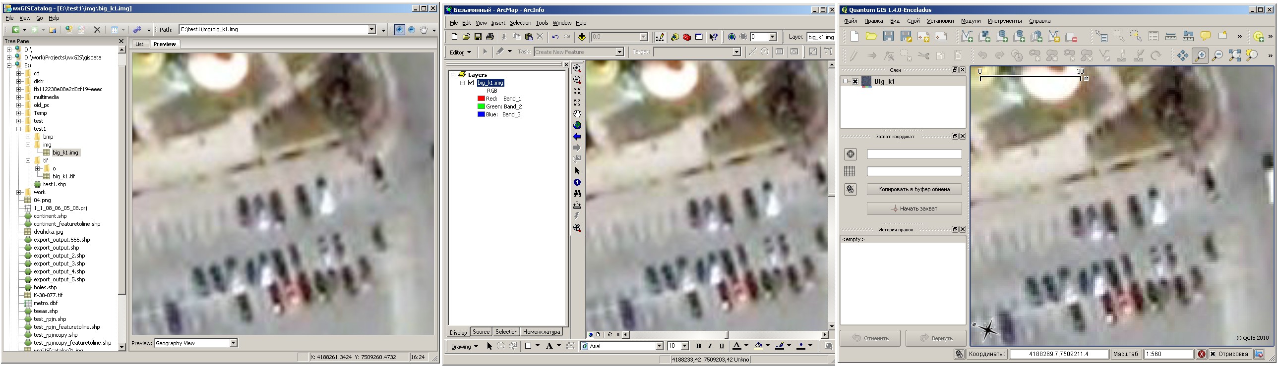

По поводу проецирования "на лету" говорит это изображение (первый скриншот - плоды моих экспериментов, второй - ArcGIS, третий - QGIS).
Перепроецирование "на лету"
Кроме того, не нашел в QGIS где добавлять 3 и 7 параметры перехода между проекциями.
В дилоге выбора проекций очень тяжело ориентироваться во всего двух уровнях вложенности. Мне подход ArcGIS более близок (папки с файлами которые пользователь может сам организовывать как ему заблогарассудится)
Интерполяция растра
Не нашел, где для растра указать интерполяцию (билинейную, бикубическую).

Ого, вот так перекосило :) Честно говоря, никогда с таким не встречался. Не могли бы вы приложить этот шейп - попробую покрутить. Да, и еще, обновите QGIS, в транке многие проблемы решены.

Что то сомневаюсь что в транке это решено - QGIS использует Proj4 который это не делает и не должен делать. Здесь сам подход к описанию СК следует менять - я решаю это через указание зон валидности для отдельных СК.
А по поводу интерполяции растров - эта возможность действительно отсутвует или я не заметил?
