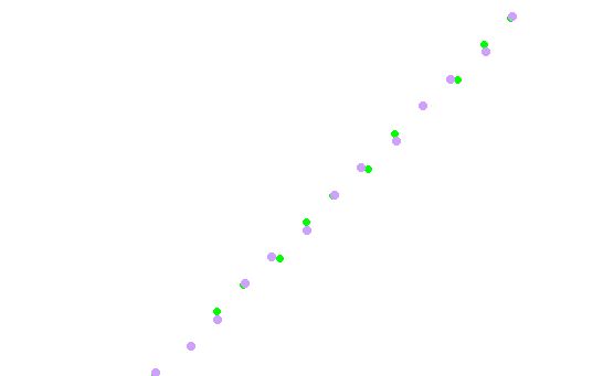

Спасибо за ссылки. Для чистоты знания пришлось все таки провести эксперимент. Вот его суть:
1. с помощью простейшего кода создаем набор координат точек
dim i
	for i=0 to 100 step 1/300
			WScript.echo(cstr(i) & ";" & cstr(i+0.0005))
	next
2. загружаем это в MI как текстовый файл
3. создаем две таблицы test1000.tab и test1001.tab со следующим набором полей:
  Fields 7
    ID1 Integer ;
    X Float ;
    Y Float ;
    cX1 Char (32) ;
    cY1 Char (32) ;
    cX2 Char (32) ;
    cY2 Char (32) ;
4. загружаем в таблицы текстовые данные в поля cX1,cY1 - соответственно. Это будет эталон для сравнения.
В поля X,Y загружаем те же данные с использование стандартной конвертации CHAR -> Float
5. В двух таблиц создаем две практически одинаковые системы координат:
test1000:: CoordSys NonEarth Units "m" Bounds (-1000000, -1000000) (1000000, 1000000)
test1000:: CoordSys NonEarth Units "m" Bounds (-1000500, -1000500) (1000500, 1000500)
- существенно, границы обеих что обе меньше, чем (2**31-1) метров
- предполагаемая точность 1-ой = 1 мм, 2-ой = 1,005 мм
6. кодируем координаты в точки с использованием их системы координат
7. вычисляем координаты полученных точек командой
set coordsys table test1000
Update test1000 Set cX2 = Format$(CentroidX(obj),"#0.##########"),cY2 = Format$(CentroidY(obj),"#0.##########")
8. сравниваем результаты в двух таблицах - атрибутивные данные и размещение точек визуально
test_tabs.rar
(1.3 МБ) 746 скачиваний
9. проверяем точность данных хранимых в поле с типом float через запрос
select x,Format$(x,"#0.##########") from test1000 into q1000
browse * from q1000
выводы:
1. на примере 9. видно, что число выводимое по умолчанию содержит меньше разрядов, чем то же самое число принудительно развернутое до максимального числа знаков. особенно хорошо это видно ближе к 100
2. ДА, размерность сетки внутренних координат MAPINFO составляет 2 миллиарда, а не (2**31-1).
3. на системе координат с границами в 1000 км - получается точность ровно в 1 мм, со стандартным округлением.
4. если увеличить границы на 0,5% - видимая размерность чисел - увеличится, но это увеличение за счет остатков от деления.
5. :shock: в таблице test1001 - Самая первая точка с координатами (0;0) - НЕ будет учтена приложением Coordsys Boundaries Manager и НЕ будет выделяться на экране.

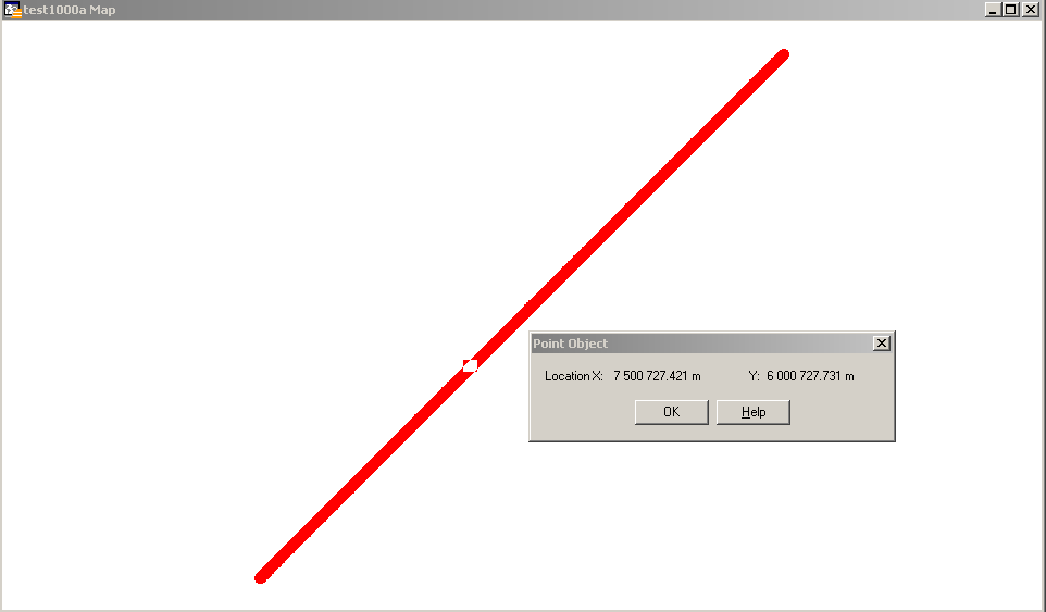

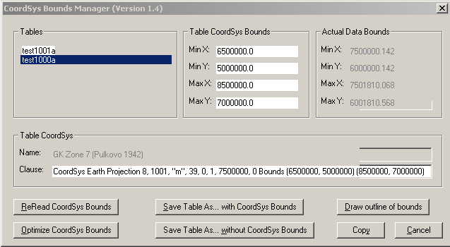

Сообщение Boris » 28 янв 2010, 11:23
Register Table "Z:\87\1.TXT"  TYPE ASCII Delimiter 59 Charset "WindowsCyrillic" into  "Z:\87\1.TAB"
open Table "Z:\87\1.TAB" as _1
Browse * From _1
Create Table "test1000a" (ID1 Integer,X Float,Y Float,cX1 Char(32),cY1 Char(32),cX2 Char(32),cY2 Char(32)) file "Z:\87\test1000a.TAB" TYPE NATIVE Charset "WindowsCyrillic"
Create Map For test1000a CoordSys Earth Projection 8, 1001, "m", 39, 0, 1, 7500000, 0 Bounds (6500000.0, 5000000.0) (8500000.0, 7000000.0)
set coordsys table test1000a
Insert Into test1000a ( COL1, COL2,col3,col4,col5) Select rowId, COL1, COL2, Format$(COL1,"#0.##########"), Format$(COL2,"#0.##########") From _1
Map From test1000a
browse * From test1000a
Update test1000a Set obj =createPoint(X,Y)
Update test1000a Set cX2 = Format$(CentroidX(obj),"#0.##########"),cY2 = Format$(CentroidY(obj),"#0.##########")
test1000a.rar
(60.96 КБ) 747 скачиваний
и экранный выбор и колонки cX2, cY2 говорят, что на границах 2000 км на 2000 км - точность именно миллиметровая.

Разобрался, проблема оказалось в том что Mapinfo при создании таблицы, поумолчанию создавало СВОИ очень большие "пределы карты".
Create Table "_11" (Поле1 Char(10)) file "C:\Documents and Settings\Admin.MICROSOF-1A4AAF\Рабочий стол\!!!!Новая папка\11.tab" TYPE NATIVE Charset "WindowsCyrillic"
Create Map For _11 CoordSys Earth Projection 8, 1001, "m", 45, 0, 1, 8500000, 0 Bounds (250718.46099, -10002137.4978) (16749281.539, 10002137.4978)
Получается эти "пределы карты" можо менять только при создании карты в окне Mapbasic или в mif файле или спец утилитами?
reasonat
Сообщения: 257
Откуда: Екатеринбург
Re: Работа в проекциях СК-42, СК-63 с точностью до 0.001м
Сообщение reasonat » 28 янв 2010, 13:05
ну раз проекция плоская, значит можно настраивать пределы карты, и в mif, и в утилите CoordSys Bounds (из стандартного каталога)
Сообщения: 4233
Репутация: -344969097
Откуда: Париж
Сообщение Boris » 28 янв 2010, 14:47
ck63 писал(а):Разобрался, проблема оказалось в том что Mapinfo при создании таблицы, поумолчанию создавало СВОИ очень большие "пределы карты".
и да и нет - самое простое это поправить файл, из которого mapInfo берет эти самые проекции - это MAPINFOW.PRJ он лежит в том же каталоге, куда установлена Mapinfo
Я сразу же после установки мапинфо делаю копию, а из этого файла выкидываю 98% процентов экзотичных для нашей страны систем координат. а свои добавляю. оставшиеся - вроде ГК имеет смысл скопировать в новый раздел и проставить у них границы - тогда и при создании и при сохранении будут создаваться таблицы не с гигантскими границами северный-южный полюс, а со своими местными.
да, забыл добавить, у уже созданной таблицы поменять границы - нельзя. даже утилиты и те сохраняют копию, а потом переименовывают новый файл в старый.
