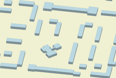

Получилось следующее:
Прозрачность убрана специально, отрисовка рёбер - тоже (иначе видны невидимые грани).

Сообщение Mavka » 04 мар 2010, 10:07
Однозначно - красиво.
SLD-файл не приложите?

Mavka писал(а):Однозначно - красиво.
Я не имею права выкладывать файлы рабочего проекта, увы (как и их фрагменты). :( Но я сделал всё практически один-в-один как тут: http://n2.nabble.com/Geometry-transform ... 83419.html
P.S. Валидацию такой SLD-файл не пройдёт, но работать будет.
Re: Псевдо 3D в GeoServer
Сообщение Максим Дубинин » 04 мар 2010, 18:13
согласен с Mavka, очень красиво, спасибо что поделились
