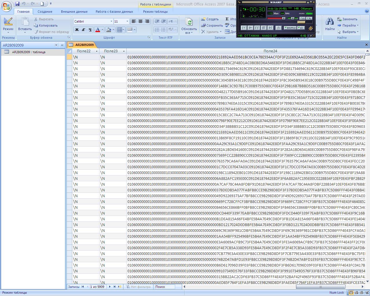

Хрен ли там загонять в MS Access!
Cхема такая:
1. Переводим shp-файл утилитой shp2pgsql в .sql;
2. Отрываем полученный файл MS Access'ом, при этом сказав, что разделители это Tab.
3. Потом лапками правим таблицу (имена полей задаем сами).
З.Ы. Поле 24 у него обязательно следите за кол-вом знаков, т.е. чтобы их там было 255.
Вот и всё!
Шейп в БД Эксесс
