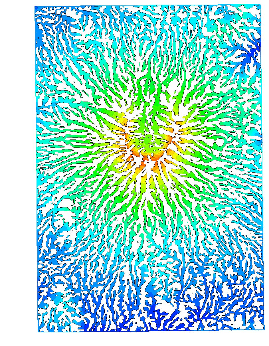

Сообщение AndreyL » 02 янв 2010, 19:41
Вот в Сёрфере известный вулканчик - 10 минут на все про все.

Re: Создание карты обзорных свойств местности
Сообщение PerNoel » 03 янв 2010, 07:58
Благодарю!
Насколько я понял использовалась функция Plan Curvature?
Сообщение AndreyL » 03 янв 2010, 16:58
PerNoel писал(а):Насколько я понял использовалась функция Plan Curvature?
Сообщение AndreyL » 22 дек 2010, 20:23
Картинка, которая была показана, строилась так:
0. Дано - грид SanHelens (берем из примеров по Сёрферу)
1. Строим рельеф в изолиниях, линии убираем, заливку раскрашиваем в цвета радуги.
2. Делаем грид функцией Plan Curvature.
3. Строим изолинии по гриду искривлений (см.п.2), оставляем только нулевую изолинию, все, что выше нулевой, красим в белый, все что ниже - вообще не красим (или наоборот, как хотите).
4. Накладываем слой искривлений на слой рельефа.
