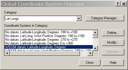

Настроить систему координат:
Map > Tools > Define Global Coordinate System
потом
Map > Tools > Assing Global Coordinate System
потом вставка растра
Map > Image > Insert
при этом растры и файлы привязки должны лежать в одной папке

Чесно говоря я такого в AutoCad2009 не нашол

В базовом автокаде этого нет.Чесно говоря я такого в AutoCad2009 не нашол (((
Лучше пользоваться специализированным ПО на базе автокада - AutoCAD Map или AutoCAD Civil
