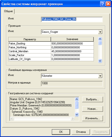

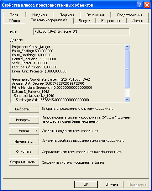

подскажите пжалста что я не так настроил?
есть отсканированные топографические карты (генштаб) которые привязаны по координатам
есть слой состоящий из 50 полигонов (районы дагестана)
установлено система координат пулково-42
проекция гауса-крюгера для зоны 8n
но не могу посмотреть площадь отдельного полигона (также и сумму всех полигонов)
- arcgis.PNG (26.97 КБ) 12805 просмотров
- arcgis1.PNG (24.84 КБ) 12807 просмотров

А что такое False Easting 500? Это что в КМ? Тады нормально...

И поставьте все-таки единицы измерения - метры.

\это смещение начала координат на восток (и при этом сама карта смещается на запад)Dir писал(а):А что такое False Easting 500? Это что в КМ?
система координат важна. судя по скриншоту, это аркГис, а там есть багофича - в географических (т.е. градусы-минуты-секунды)СК площадь и периметр не считаются. Однако здесь СК - спроецированная, все должно быть ОК
по всей видимости, прав Сим насчет единицы измерения

свойства шейпа у вас правильные
может слой в какой-нибудь географической Ск? Слой-свойства-системы координат и проекции че кажет?

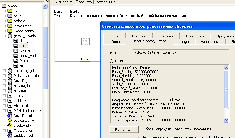

вот свойства класса пространственных обхектов в арк каталоге
- свойства класса в арккаталоге.PNG (30.58 КБ) 12680 просмотров

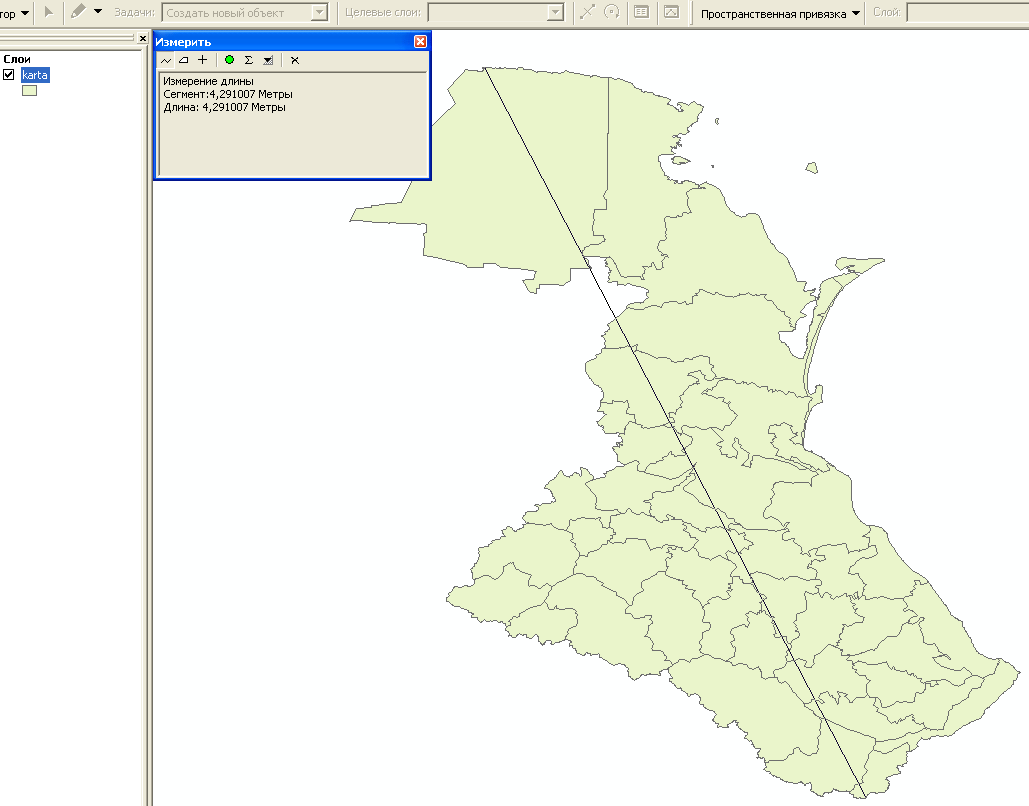

весь дагестан получается чуть более 4 метров)))) хотя он по идее около 450 километров по дигонали которая проведена на скрине
а присваивал проекцию и СК я сам (видимо потуму и все коряво))))
- скрин расстояния дагестана.PNG (45.36 КБ) 12661 просмотр
