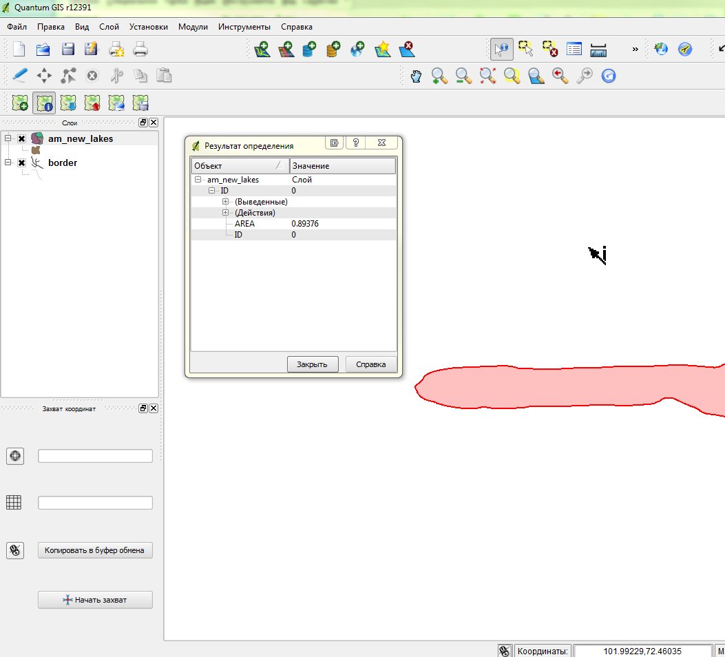

Сообщение taimyr » 05 дек 2009, 17:23
1) берем проект в географической системе координат (например, Геосэмпл)
2) Активизируем какой -нибудь слой , идентифицируем объект соотв. инструментом.
3) объект после закрытия окна идентификации остается "подсвеченным" (выделенным?)
4) меняем систему кординат на спроецированную. Естественно, в окне все исчезает, кроме... идентифицированного объекта :)
5) переходим в полный охват в новой системе координат - объект, однако, на месте :)
6) но и это не все - после долгой различной работы с проектом в новой СК - выбираем инструмент идентификатора.. в совершенно другом слое и он вместо чтоб превратиться в "стрелочку" выбора - выдает ... окно с атрибутами того самого несчастного объекта.

Сообщение taimyr » 10 дек 2009, 13:06
Ну вопрос правда, считать ли это багом...
сценарий 1 -
- пустой проект в geographic - грузим векторный слой (тоже в geographic)
- идентифицируем объект - он подсветился, открылось окно "результат определения"
- закрыли окно "результат определения" - подсветка исчезла, далее - любые действия, все штатно.
сценарий 2 -
- не закрывая окна "результат определения" , меняем проекцию Вида - далее то же что и описано в начале темы (объект остается на экране, остальное закономерно исчезает).
То есть инструмент идентификации одновременно работает и как инструмент выделения. Вопрос, будет-ли кто-то воспроизводить приведенный порядок действий... В общем - вполне вероятно

Сообщение taimyr » 10 дек 2009, 13:30
Меняем наверное проекцию на уровне проекта и включаешь преобразование координат на лету? Потом жмем full extent и у меня всё ok, объект выделенный до этого исчез, появился векторный слой в новой проекции.
Но вот ДО перехода к full extent - объект одиноко болтается на экране... см скрин. Вряд ли кто на это обратит внимание просто...

Сообщение Denis Rykov » 10 дек 2009, 13:36
Всё, понял наконец-то:) Подтверждаю.
