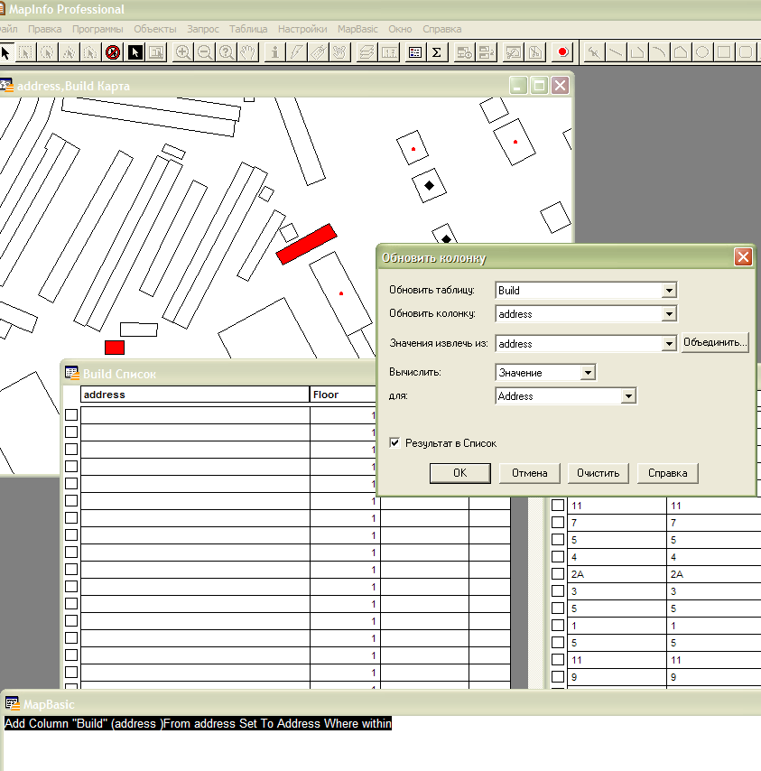

можно обновить колонку, из меню Таблица/Обновить колонку (объединив таблицы по графике - объект из таблицы Adress вложен в объект из таблицы Build), см скриншот
Или, что то же самое, в окне MapBasic выполнить команду
Add Column "Build" (address )From address Set To Address Where within
