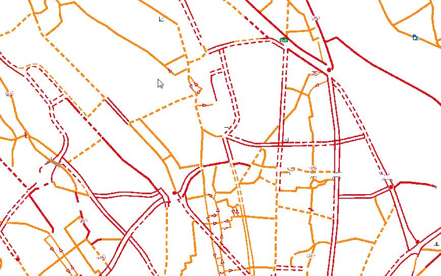

Посмотрела я эту программку, вроде интересно, но мне дорого ее покупать. Трайл весрсия имеет много ограничений. А у вас нет этой программы? Вы не могли бы мне вектроризировать, я бы вам растер послала, а вы мне обратно вектор?
Растер выглядит вот так, цвет дорожек не имеет значения.

да такой по-моему проще вручную векторизовать:) зачем забивать гвозди микроскопом

nadiopt писал(а):да такой по-моему проще вручную векторизовать:) зачем забивать гвозди микроскопом
это я только маленкую часть для примера, так то карта большая. Да и как я посмотрела этот easy Trace делает ето довольно интересно. Эта програмка экономит много времени.
Буду конечно вручную делать, если других возможностей не найдется.
