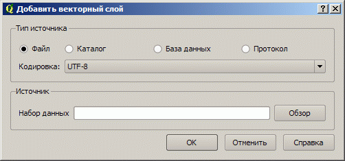

manisha
А как сделать, чтобы атрибутика корректно отображалась в ArcView GIS 3.x и в QGIS? Надо, чтобы кодировка была прописана в dbf?
На весь мир расширять конвертацию планируется? Еще, к поделаниям, возможность конвертации по запросу, автоматически, при заданном юзером экстенте.
Еще, может быть есть смысл выкладывать не по регионам, а по квадратам градусной сетки? Границы регионов они ведь меняются от одного источника к другому.

Mavka
В QGis 1.4 кодировка задается до открытии файла:

manisha
Спасибо! Что-то забыл про эту опцию выбора кодировки.
DBF конвертировать конечно можно, но по-моему это неправильный подход.
