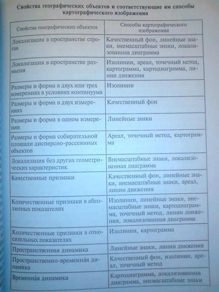

На последок - таблица для определения способа картографического изображения объектов и явлений из монографии "Теория и методология географической науки"... nuff said
- DSC00338.JPG (108.68 КБ) 30593 просмотра
