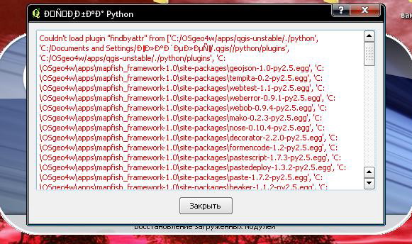

Я установил себе версию 1.3, но при этом, не удалял версию 1.0.2. Теперь при запуске 1.3 вылезают иероглифические изображения с ошибками плагинов. Если запускать версию 1.0.2 , подобные ошибки вылезают не при загрузке, а при попытке использования.
Видимо, нужно что-то (или всё) сносить. Но меня интересует вопрос: возможно ли иметь на одной машине 2 версии QGIS?
Или проблема в чём-то другом?

И две, и даже 4-ре версии QGIS прекрасно уживаются на одной машине. Скорее всего, у вашей проблемы другие корни.SS_Rebelious писал(а):Но меня интересует вопрос: возможно ли иметь на одной машине 2 версии QGIS?
Глядя на скриншот можно предположить, что профиль пользователя содержит кириллицу. Возможно, проблема в этом. Еще один вариант - отсутствует или некорректно работает плагин FindByAttr, который QGIS не может найти в папках плагинов, но который активирован в какой-то из версий (1.0.2 или 1.3)

На скриншоте, пример одного из, наверное, десятка аналогичных сообщений)
Да, профиль пользователя содержит кирилицу... Зачем вообще QGIS туда что-то кидает!
Что теперь делать? Создавать новую учётную запись? Если я в папку со вновь созданной учётной записью кину всю инфу из текущей, сохранятся ли мои настройки для других приложений и т.п.?

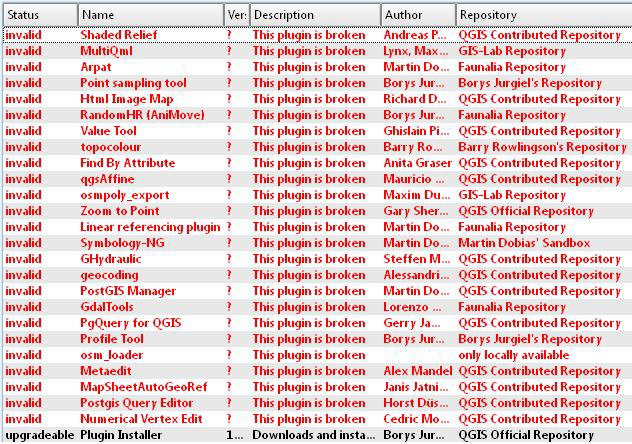

Проблемы возникают на нескольких плагинах:
Это скриншот версии 1.3, если в имени пользователя есть кирилица. В профиле без кириллицы, где каждый из этих плагинов был переустановлен, как и сам QGIS, эти плагины отображаются нормальным цветом и идентифицируются программой, как рабочие, то есть по крайней мере запускаются. Но все они отказываются выполнять свои функции.
Честно, говоря, я не понял, как заменить кодировку на юникод описанным Вами способом
Что проделывал: путь к файлу избавил от пробелов и кириллицы, при открытии слоя задавал кодировку UTF-8. В результате появляется ошибка, но уже с другим содержанием, вот часть его:
Обновлено: забыл сказать, что у меня проц AMD х64, который работает под х86 ХРюшей, а в сообщении об ошибке говорится об интеле...
Кажется моя проблема аналогична, описанной здесь.
