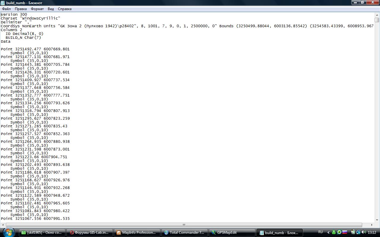

вот как миф файл менял
- Безымянный4.jpg (121.95 КБ) 23685 просмотров

Возвращаясь к Вашей порблеме... Прочитайте мой первый пост внимательно. Там русским по белому написано заменить фразу CoordSys NonEarth Units "m" на нужное выражение (например, CoordSys "GK Зона 2 (Пулково 1942)\p28402", 8, 1001, 7, 9, 0, 1, 2500000, 0). В вашем же мифе я вижу:
CoordSys - задание системы координат
NonEarth - план-схема (заданная система координат)
Units - единицы измерения
"m" - метры
Когда Вы используете нормальную проекцию, а не план-схему, то NonEarth Units "m" писать или видоизменять не надо, а надо удалять.
Ещё у Вас лишние кавычки перед Bounds.
Посмотрите повнимательнее.
Программа, обрабатывающая такой миф сразу подхватывает план-схему и ей абсолютно наплевать на то, что дальше написана верная информация о проекции. Удалите NonEarth Units из мифа и будет Вам счастье.CoordSys NonEarth Units

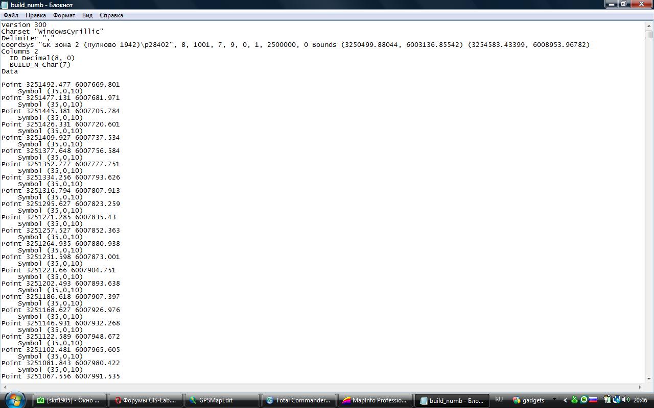

вот так я правильно зделал если да то при импорте в мапедите ошибка таже выдается
- Безымянный5.jpg (118.45 КБ) 23653 просмотра

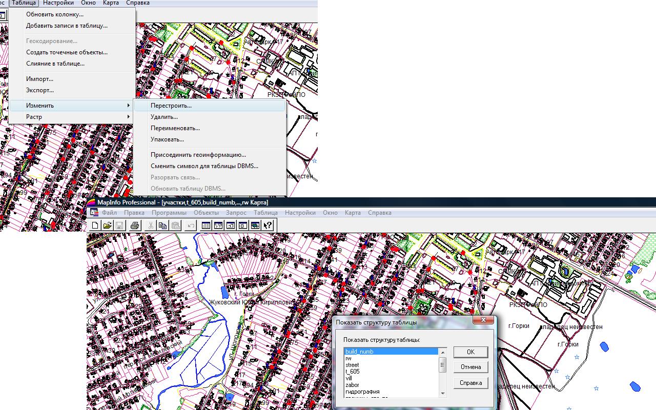

вот путь как у меня показывает
- Безымянный6.jpg (299.65 КБ) 23652 просмотра

Вы посты мои читаете полностью или как? На закладку "перестроить" нажать сложно? Или Вы боитесь что она Вас укусит? Если боитесь - делайте бэкап.

А версия мапинфо какая? Я работал начиная с 8.5, а у Вас явно младше. Воспользуйтесь поиском по справке - там точно написано, как посмотреть СК.
